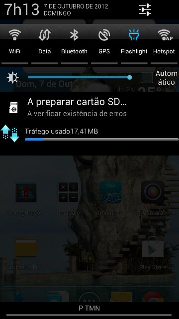

Mensagem publicada 08 October 2012 - 07:02
Hramaki, o problema que te falei desapareceu, agora acontece isto que já vais ver na imagem:
Muitas vezes, quando vou mexer no telemóvel aparece esta mensagem, só depois é que o cartão fica disponível...

Mas umas vezes acontece e outras vezes não... Ele não inverte. Os dados do cartão desaparecem,tipo bruxaria (mas estão lá, porque eu faço desmontar cartão SD e volto a montar e os dados que lá estão voltam a aparecer), e os dados do sdcard (memoria interna) ficam nele... Por exemplo se eu tenho uma música que esta no extsdcard como toque o smart muda a música, porque não detecta a origem do ficheiro... a palavra mais apropriada seria duplicação, inclusive o Extsdcar que tem 32 Gigas aparece nas definições/memória com a mesmo tamanho da memória interna que é de 16 Gigas... o que eu achei estranho é que não encontrei ninguém a falar desse problema...
boas... olha eu tbm tive esse problema mas concegui resolve lo... instalei manualmente o kernel do siyah e depois instalei o mod ExtSd2InternalSd tal como mostra neste link http://forum.xda-dev...d.php?t=1772234... e concegui resolver o problema... espero ter ajudado
Pois, eu ja conhecia esse Mod... ele faz uma inversão das memórias... no meu caso o telemóvel passaria a ter 32 G e o cartão 16, mas eu não preciso disso e também nao quero... Apenas quero resolver o problema que regressou com a instalação da última versão da Siyah kernel...

Infelizmente não ficou... Parecia que tinha ficado, mas a final ele voltou a fazer, inexplicavelmente, o que acontece na imagem, pelo menos ele deixou de trocar as memórias... Ele teve umas boas horas sem fazer isso, daí eu ter pensado que o problema estava resolvido... Não é um problema grave, acho que o melhor será esperar pela foxhound 0,8...

Isso não me parece ser problema da rom.. para ser sincero... não tens por ai um cartão de memoria velhote só mesmo para fazer o despiste da situação... até o teu cartão de 16gb podes ter à 1 dia ou 1 semana... mas como se costuma dizer... "tanto morrem as galinhas como os pintos..." por isso poderá ser alguma coisa relacionada com o cartão de memoria atual... que ele não faça a gestão própria..
Já agora.. já tentaste flashar a rom sem cartão de memoria?
Eu ja pensei nisso... mas descartei logo a situação, uma vez que o cartão é novo (2 meses) é é dos bons (SanDisk® microSDHC™) e nunca tive problemas com ele utilizando a Omega ROM... mesmo quando coloco-o directamente no PC não aparece a mensagem de erro... pensei que houvesse um Fix para isto... Eu experimentei aquele mod extsd2internalsd e o problema desaparece, mas eu nao queria inverter as memórias...
