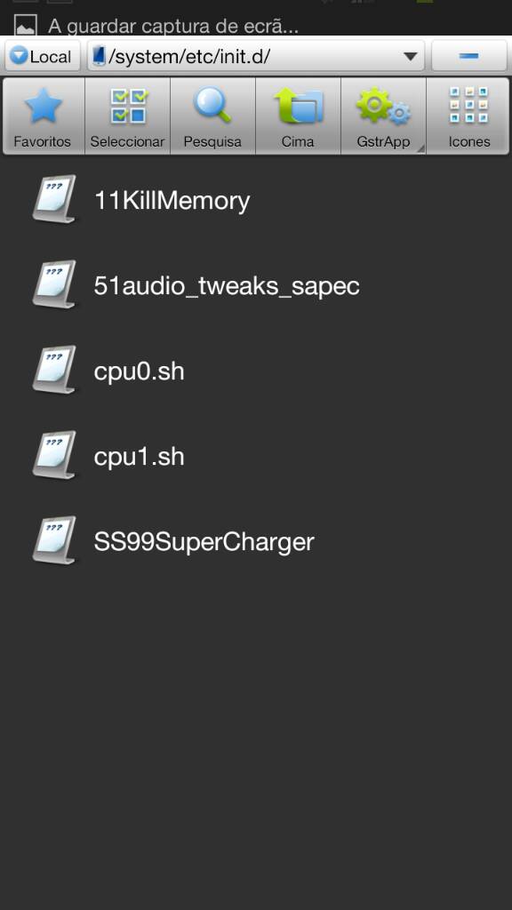

Para configurar a equalização do Scoobydoo Sound, é necessário editar o script que é instalado juntamente com o kernel e que está em /system/etc/init.d
O script que configura o Scoobydoo Sound tem o nome:
51audio_tweaks_sapec
Este script não pode ser editado com o Es file explorer ou Root expplorer ou Notepad do Windows. Caso o façam, provavelmente o script deixa de funcionar. Deverão usar o Notepad++, que devem instalar no vosso pc.

Para configurar estes valores, façam o download deste zip, editem o ficheiro que está em /system/etc/init.d com o Notepad++ e flashem por CWM. Abaixo, deixo o script, com a forma correcta e com os valores default deste kernel:
#!/system/bin/sh
echo 0 > /sys/class/misc/voodoo_sound/headphone_eq
echo 0 > /sys/class/misc/voodoo_sound/headphone_eq_b1_gain
echo 0 > /sys/class/misc/voodoo_sound/headphone_eq_b2_gain
echo 0 > /sys/class/misc/voodoo_sound/headphone_eq_b3_gain
echo 0 > /sys/class/misc/voodoo_sound/headphone_eq_b4_gain
echo 0 > /sys/class/misc/voodoo_sound/headphone_eq_b5_gain
Os valores que devem editar, são os valores em frente a "echo". Deverão deixar um espaço, antes e depois do vosso número.

Não perdes nada do que tens, é compatível com tudo. Mas se usares o supercharger, não usas os limites de memoria do kernel, usas os do supercharger. Aqui não podes ter tudo. Ou um ou outro.
Para continuares a usar o supercharger não necessitas fazer nada. Basta instalar o kernel e aplicação de controle de som.
Se quiseres usar o LMK do kernel, (eu por exemplo prefiro, é o que estou a usar agora), faz uma cópia do ficheiro supercharger que está em /system/etc/init.d e apaga o ficheiro dessa localização. Assim o supercharger já não é carregado. Se mudares de ideias mais tarde e quiseres voltar a usar o supercharger, basta voltares a colocar nessa mesma localização, o ficheiro que fizeste cópia.

É interessante a sua ideia de coisas simples, pois eu também gosto do mesmo, apesar de perceber pouco.
Gosto da stock rom e com estes mods que diponiblizou para a stock acho que são perfeitos, e pouco mais interessa alterar.
Eu estou utilizando o mod das MMS, supercharge, kies disable e claro este kernel.
Mas quanto a mim o vodoosound não me faz diferença não costumo ouvir música no tel e apesar de ter aquele bug do rádio. Ah maneira de tirar este script?
Da imagem a baixo qual os ficheiros que devo apagar para tirar o supercharge sem ter que meter a rom stock por cima para apagar? E já agora os outros correspondem a quais? Sei que um é do vodoosound.

11KillMemory ---> LMK
51audio_tweacks_sapec ---> Voodoo Sound (Se instalares a apk que o kernel traz estes valores sao sobrepostos pela configuraçao que fizeres na apk)
cpu0 , cpu1 ---> 3 Cores CPU desligados quando ecra desligado
SS99SuperCharger ---> Supercharger
  • sapec e madureiras gosta disto

Praticamente está tudo respondido. Só um pequeno esclarecimento:
O script 11KillMemory, deves apagar, pois senão o apagas altera os valores seleccionados no kernel e que eu penso que sejam mais interessantes.
O SS99supercharger, é o que faz a chamada ao supercharger, eu sugiro que o retires (faz backup e apaga), para veres se necessitas realmente dele. Se achares que fica melhor, voltas a colocar. Eu estou a usar sem o supercharger e não sinto falta nenhuma.
O 51audio_tweacks_sapec não vale a pena apagares, pois se for apagado volta a ser criado no próximo boot pelo kernel. Também não faz mal nenhum. Só é lido uma vez e tem os valores de equalização do kernel a zero.
Não entendi bem na tua pergunta uma coisa: perguntas se é possivel retirar um script? o voodoo sound? Se for isso que perguntaste, então não é possível retirar, nem é um script. Se fosse um script, estava na pasta etc/init.d e poderia ser apagado. Mas são uma serie de drivers, que estão compilados com o kernel e fazem parte do núcleo deste. Não são ficheiros exteriores chamados num determinado momento. Mas se não ouves musica no telefone também não fazem nenhuma diferença, pois, ao não serem usados não interferem com nada.
Quanto ao bug do radio, basta instalares a aplicação de som e tirares o visto da opção "DAC Direct" e já não tens bug no rádio.
Mais alguma duvida, já sabes, dispõe.

Com que programa consigo apagar esses ficheiros?
Já consegui, obrigado pelas dicas.
Só mais uma duvida. Os 3 cores desligados faz alguma diferença na bateria? Ou pode interferir no acordar do telefone, ficando mais lento?
