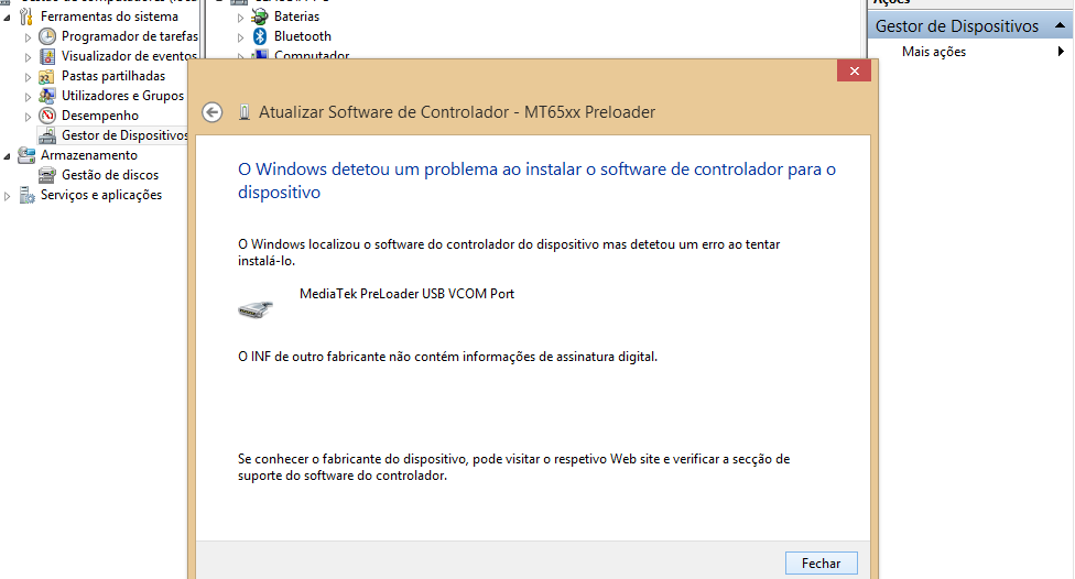

#44 ClaudiaS0fia
ClaudiaS0fia
  • 694 mensagens
Mensagem publicada 19 September 2013 - 03:07
Boa noite, alguma ajuda para o meu problema ?! (ver anexo)
Não me aparece nenhuma driver com o nome de MediaTek usb vcom drivers, a unica coisa que aparece é a MT65xx ... com um sinal amarelo, depois faço instalar drivers manualmente mas aparece esse erro. Ajuda sfvr.
Cumps.
RESOLVIDO ! Tinha que remover a lincença de drivers no windows 8 ;)

olá pessoal, queria saber se as drivers que aqui estão tambem dão para o windows8, abraço
claudia sofia, eu estou com o mesmo problema que tu, como é que conseguiste resolver o problema?
#46 ClaudiaS0fia
ClaudiaS0fia
  • 694 mensagens
Mensagem publicada 25 September 2013 - 14:58
Ola João, as drivers são compativéis com o win8, mas a driver que temos que instalar manualmente, essa do MT65xx, é protegida com um certificado que no windows 8 é um pouco + complexo de tirar essa lincença, então segue estes passos: http://conexaohardwa...ra-digital.html e depois já consegues instalar a driver normalmente e fazeres o recovery no telemovél ;)
