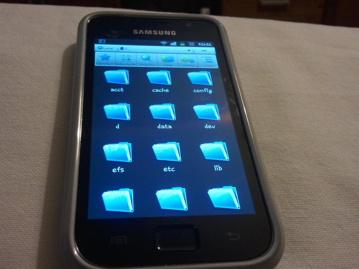

A pasta EFS deverá estar na raiz.
com o es explorer vais à raiz e lá tens essa pasta /efs

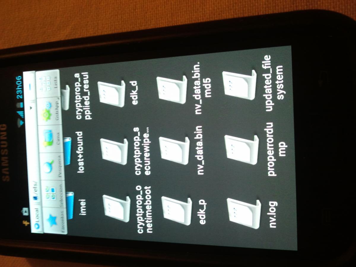

Amigo essa pasta só tem estes files. Haverá alguma outra forma de obter a Efs ?Abraço

Se tens root, tens de ir à pasta de raíz e encontrar lá a pasta /efs. Não é assim tão complicado. Utiliza um explorador para Android, só vejo imagens aqui de um explorador do windows.

Amigo realmente não é dificil de chegar á raiz do card até encontro la uma pasta efs o problema são os files que estão dentro parece-me files estranhos, estão ai são mesmo assim?Obrigado

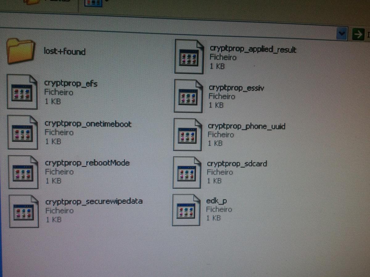

A minha:
EDIT: é de um S3, mas pelo menos a pasta IMEI parece-me que é comum...

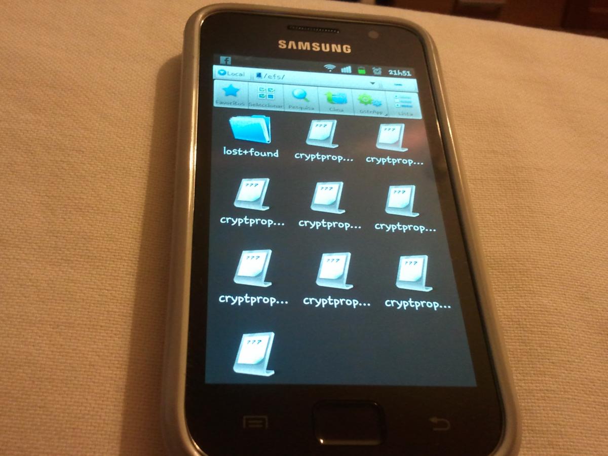

Bem tenho um outro o SGS i9000 e a pasta e bem mais parecida com o que tens ai. Ora vê lá.

Esse telefone I9001 funciona ?
faz chamadas ?
realmente é assim que deve estar
weird...

Sim trabalha faz tudo mas essa pasta esta a deixar-me estupido e ainda esta com a rom gingerbread 2.3.6 so lhe meti o root e quero salvar a pasta e flashar para uma rom JB 4.2.2 se possivel ou então a 4.2.1...

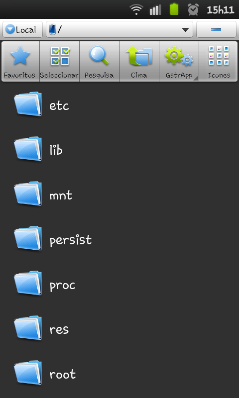

Boas pessoal desculpem, mas há aqui um pequeno problema .... e sei do que vou falar pois eu também tive um SGS 1 (I9000) é que o I9000 só é igual ao I9001 por fora ..... pois é... assim o que quero dizer desde logo é que o sistema de ficheiros dos 2 equipamentos não são iguais, (dassss #"#$#, nem vos digo o tempo que perdi à procurar fazer o mesmo)
Instalei todo o tipo de utilitarios (play) que dizem que fazem backups e nada.... mas encontrei aqui e funcionou no menu Flashing
Eis os comandos mas vejam sempre no XDA tá la tudo
Tens que ter o ADB sakas aqui descompactas no pc em c:\ depois vais ao msdos e dentro dessa pastas ... das os comandos..
adb shell su -c "dd if=/dev/block/mmcblk0p27 of=/sdcard/efs.ext4 bs=4096" adb shell su -c "dd if=/dev/block/mmcblk0p12 of=/sdcard/persist.ext4 bs=4096"
Acabei de fazer no meu
e os files sao o efs e o persist...

não cheguei onde dar estes comandos????

Já corregi o meu post e meti lá o link para o adb, qualquer coisa apita.

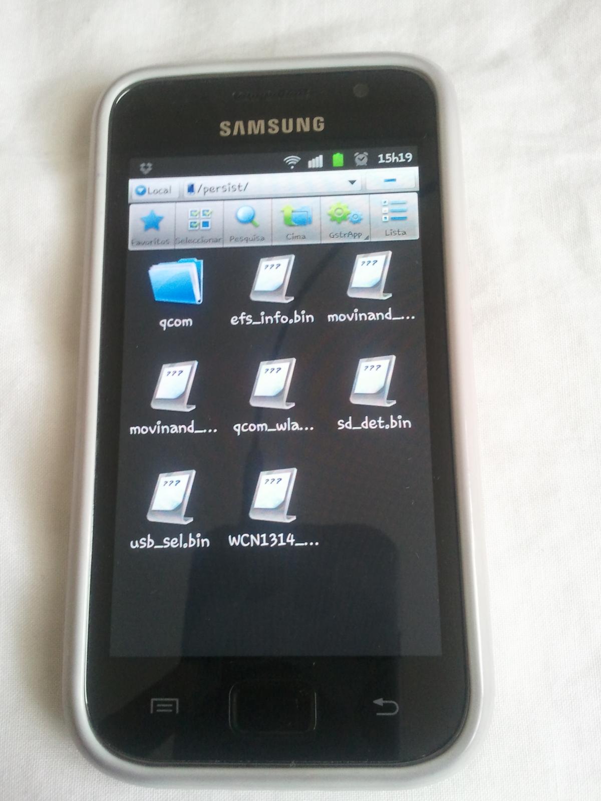

Já dei os comandos mas o resultado saiu diferente. Deixo uma imagens para compararem. Parece que não me safo com estes files.. Obrigado

Bem afinal já encontrei os ditos files e tb já intalei a rom JB. Obrigado por tudo
