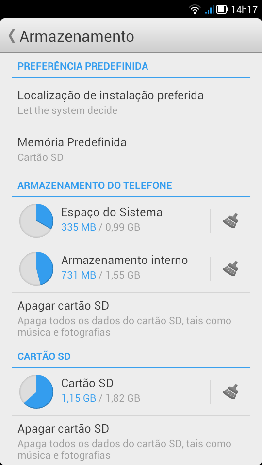

para quem como eu acha um desperdicio 2.5gb para instalar programas fica aqui um apk para escolherem a quantidade de memória do sistema.
actualizado em 2013OUT06 removido apk Chinês, após versão Inglesa ter sido testada com sucesso pelo user rrm11
actualizado em 2013OUT04 para actualização de links a pedido do user rrm11
obs:
aconselho a usar antes de instalar qualquer rom (wipes, etc).
se não sabes bem o que estás a fazer nem o que pode implicar o uso desta aplicação, não continues!
how2:
instalar a apk
abrir a app
escolhem a memória desejada
reiniciam para a recovery
wipe's
instalar a vossa rom
download:
ZTE V970 Partition modification
Editado por la72pt, 06 October 2013 - 00:45.
