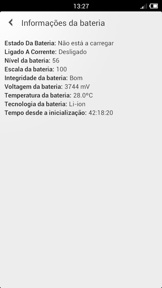

Continuando o meu feedback...
Li um post do amigo superdragonpt, onde tem esta passagem:''...fazer um wipe a battery stats na CWM''
Ora assim fiz resultado a ver no screenshot que coloquei em anexo, ou agora sim a bateria dura a sério ou então vem aí barraca das grandes....LOL
Editado por batistabomb, 13 July 2013 - 12:34.
