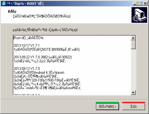

2. instalar a aplicação no pc e executa-la (ou no caso de usarem a portable, executar o 'root.exe')
2.1 se as drivers estiverem bem instaladas ele reconhece o vosso a60 e para continuar carregamos no botão verde. abre outra janela e novamente botão verde.
2.2 ele vai efetuar o root e depois reinicia o telemóvel automaticamente. quando o telemóvel arrancar, já temos root.

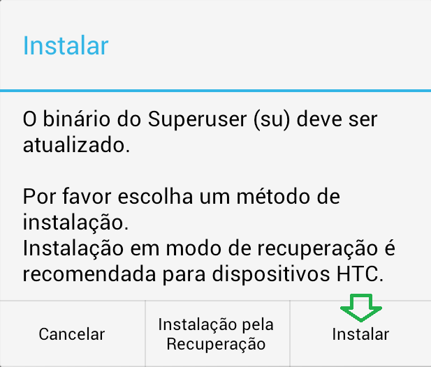

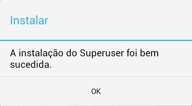

3.1 instalar superuser

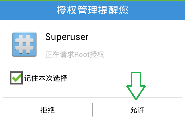

3.1.1 abrir o Superuser #
3.1.2 Instalar o binario quando for solicitado e autorizar (opção lado dir)

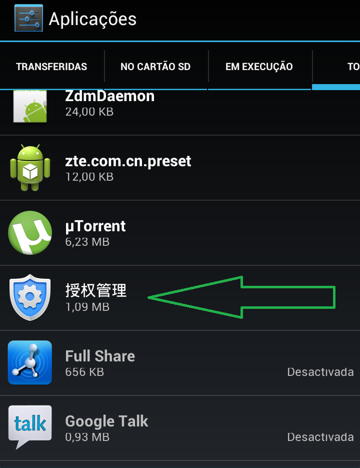

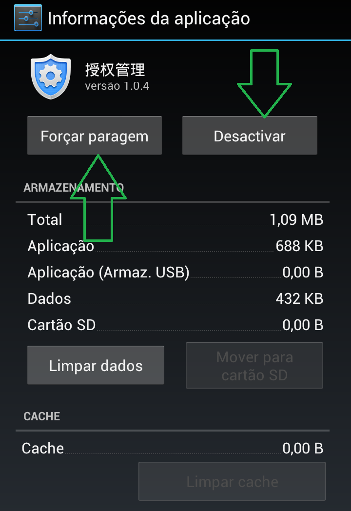

3.2 ir a definições, aplicações, todas, parar o superuser.cn, desativar o superuser.cn
3.3 abrir o Superuser #
3.3.1 Instalar o binario quando for solicitado

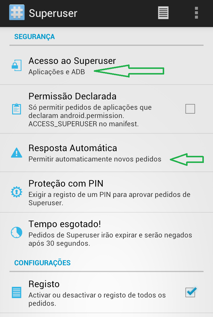

3.4 configurar superuser
