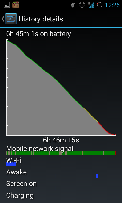

Boas pessoal,
Crio este tópico para pedir ajuda aos mais experimentados e sabedores do assunto que se trata do gasto exagerado da bateria em alguns momentos no meu galaxy i9001. Sem que tenha grandes razões para tal, ainda não consegui entender o porquê da bateria cair a pique em algumas situações.
O telm tem uma ROM JB, Kernel novo também, e sei à partida que com o 3G ligado a bateria gasta-se muito mais rápido, portanto o problema deve ter haver com programas a trabalhar/actualizar sem eu saber quais serão.
Deixo aqui o screenshot de hoje, quando começa a cair a pique, liguei o 3G algumas vezes, mas máximo de utilização de 5 min em cada uma delas (foram até para abrir um livescore). Não percebo porque ficou 2 a 3 horas sempre a cair, como se a utilização fosse imensa, apenas enviei regularmente msgs durante esse periodo.
Agradeço desde já toda a ajuda possível.
Cumprimentos.

POrque é que estás sem rede nenhuma a partir de um certo momento?? Modo de voo? O gasto de bateria para mim deveu-se a ligares o telefone, é indicado claramente que o screen on é quase constante.

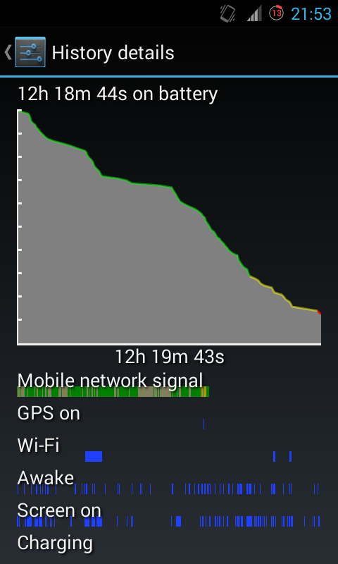

Nem me tinha apercebido disso, não faço ideia, atravessei uma zona com pouca rede é certo, mas isso foi ali na altura que se dá a descida. Mas sempre tive rede, aliás, isso deve ter sido às 5 da tarde e tirei o print quase às 10. Tive desde as 6.30 sempre em casa, tenho bastante rede em casa lol.
Depois disto carreguei até ao máximo, e fui testar durante a noite. Liguei o 3G e deixei-o estar a ver o que acontecia.
Ainda pensei que durasse pelo menos umas 8horas, já que não lhe mexia.

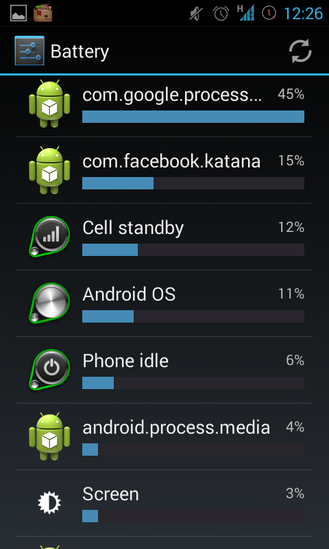

com.google.process.. - podes dizer o restante deste processo? Btw, o teu Facebook está a gastar bateria como o raio. Se tens root, experimenta o Greenify.

Tb n acho normal ese processo estar no topo, mas como é ele que gera as ligações pode estar associado a constante liugação 3g, será? Eu nunca tive 3G tanto tempo ligado, dei não saber...

Do google são os "google services".
Vou tentar esse programa, é um substituto do face?

Não. Limita-se a impedir certos programas de acordar em background. Em relação aos Google Services, tens o report da localização ligada no Maps?

Sim fui pesquisar e já o instalei, parece-me que será bastante útil.
Já hibernei algumas apps, agora é esperar que faça efeito.
Quanto a isso, não sei bem como o fazer, é na própria aplicação maps? Também poderá ter haver com o google now, activei a localização (geral diga-se) por causa desse.
