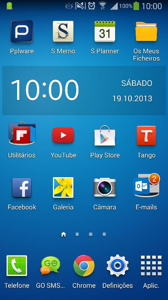

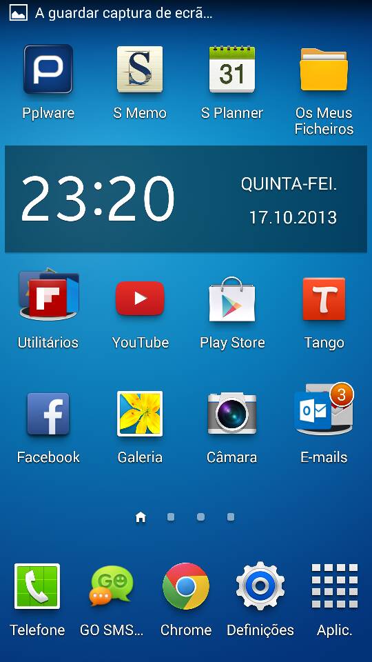

Reparem num pormenor engraçado.
Durante a noite o widget relógio+data da Samsung fica escuro e durante o dia fica mais claro mais transparente.

Aquilo do relógio e esquisito porque eu tenho e o relógio com o tempo de metrologia
