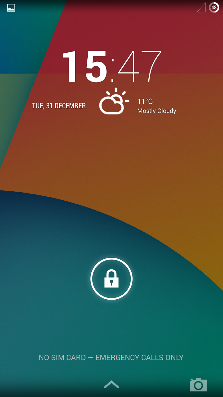

ONE.PT.CM.Maguro.KTU84Q - KitKat 4.4.4_r2
Sobre a rom ONE.PT.CM:
A rom ONE.PT.CM é uma rom baseada no projecto CyanogenMod com algumas personalizações específicas a nível de aplicações, idiomas, configurações e tipo de compilação.
Esta modificação é compilada em modo user e todas as aplicações estão devidamente assinadas com chaves próprias, o que só por si constitui um nível de segurança adicional.
A rom ONE.PT.CM disponibiliza um conjunto mínimo de aplicações e serviços Google ( Google Apps ), ou seja, é uma versão reduzida do projecto original, o que possibilita uma melhor personalização ao utilizador. Esta configuração não compromete em nada a liberdade do utilizador em acrescentar aplicações ou até de adicionar as várias alternativas disponíveis de serviços e aplicações Google ( Google Apps ).
Configuração recomendada para a aplicação SuperSU:
- Habilitar Survival mode
- Desabilitar Respect CM root settings ou em alternativa usar as opções em Settings -> Developer Options
- Aplicar Install SuperSU backup script
