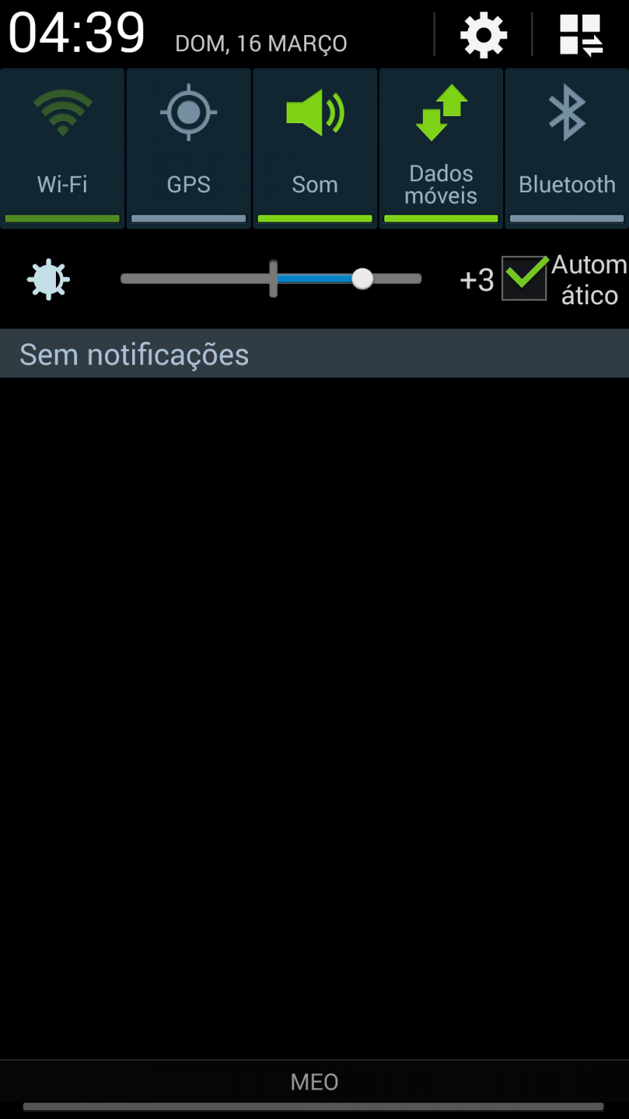

Boas!
Tenho um Samsung S4, 4.3, que, de há uns tempos para cá, deixou de ter wi-fi. Ao tentar ligá-lo, o botão fica semi esverdeado mas acaba por ficar cinzento, sem nunca criar nenhuma ligação a qualquer rede wi-fi. De início conseguia ligá-lo reiniciando o telemóvel ou desligando-o e retirando a bateria mas agora nem assim. Hoje o Bluetooth está igual...
Estou dependente apenas do pacote de dados, o que é dispendioso.
Alguma ideia de como possa repará-lo?
Versão de banda de base
I90505XXUEML2
Versão de kernel
3.4.0-2082040

O factory reset não faz nada. Tentei e ficou na mesma.
Tive de recorrer ao SAC da Samsung (Dacsis). O diagnóstico era avaria de hardware. Foi substituída a mainboard (PBA) e o conector de carga (por serem uma peça única).
