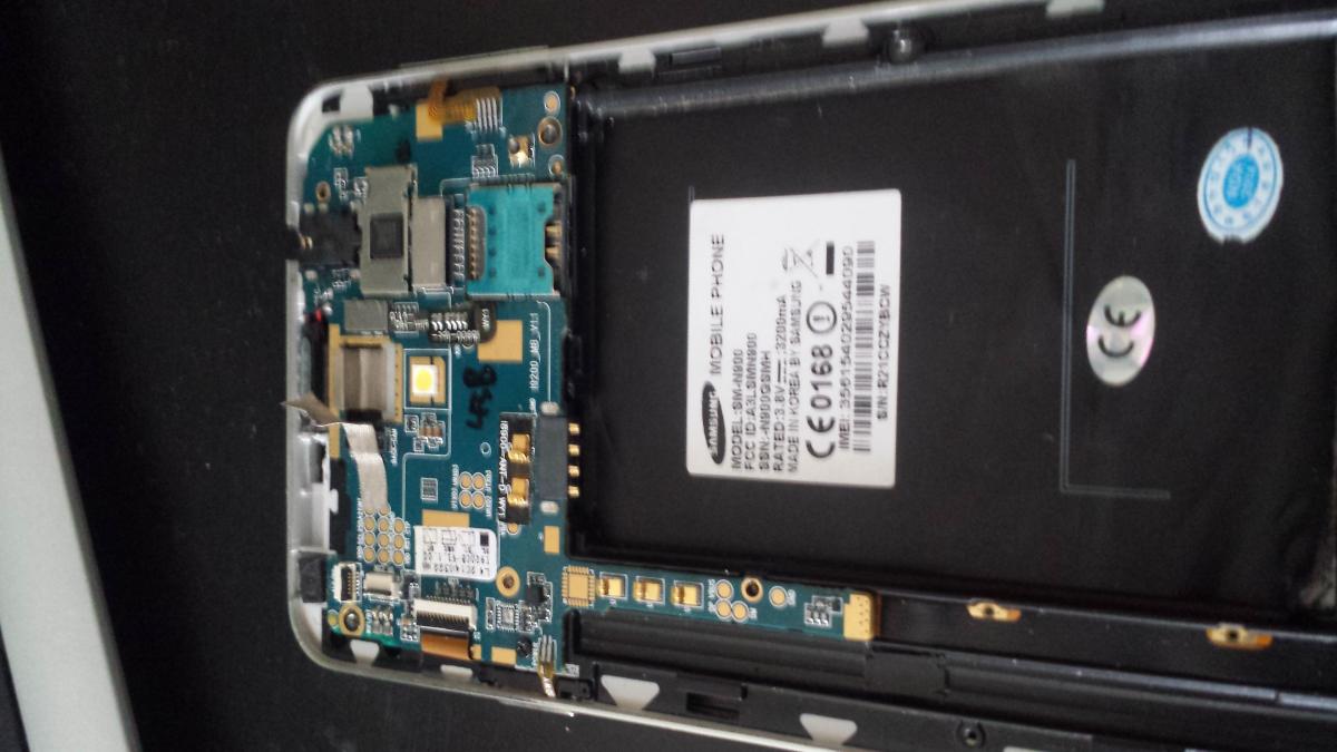

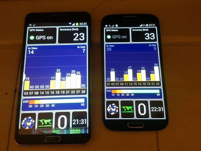

Gostava  de perguntar como se porta o vosso GPS? Voces conseguem usa-lo com o google maps? Caso tenham dificuldades podem perguntar pois nesta faze ja tenho bastantes conhecimentos sobre o seu funcionamento. Neste momento tenho encomendado uma antenna activa para ver se resulta. O melhor que consegui esta nestas fotos. Agora pedia um grande favour a todos, seria possivel postarem aqui uma foto o mais nitido possivel da vossa motherboard. Preciso encomendar um LCD mas nao consigo encontrar nenhum para a marca do meu telemovel. Toda a vossa ajuda sera bem vinda. Apesar do codigo ser diferente estou a partir do principio que o lcd se for da mesma resolucao 1280*720 IPS HD. Digo isto pois ja flashei roms diferentes inclusive para 2 sim cards e todas funcionavam, deduzo que as drives estao no proprio chip do lcd, so nao resultava era quando a rom era para tlm de resolucao 1920*. Gostava de saber a vossa opiniao.

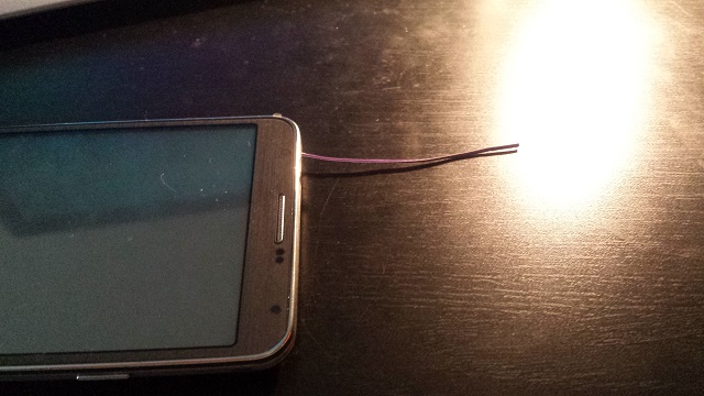

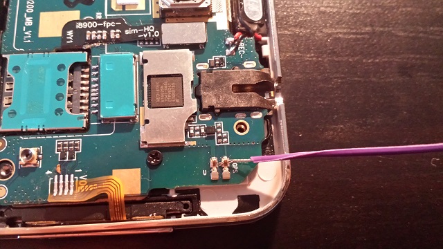

Antes de mais peco desculpa pela confusao. Quanto ao GPS o nosso problema e que o ship MTK tem o problema da amplificacao do sinal de gps LNA low noise amplifier. O mobileuncle tools so ajuda a fazer mais rapido o lock dos satelites, porque depois se o tentares utilizer na Estrada estas sempre a perder o sinal. O teste que fiz ate agora foi com um fio exterior de 9 cm como mostra a foto, ai utilizando o WAZE da perfeitamente para navegar. E por isso que encomendei uma antenna activa que tem uma unidade de LNA independente.

Pois, bem devo dizer que já tive um mtk6582, que a única coisa de fenomenal que tinha era o GPS.
Andar com um fio de fora é que nem pensar...

Esse fio so fica de for a quando vais a conduzir, caso contraro levantas a tampa da bateria e poens dentro, uma questao de segundos, desculpa o meu portugues pois estou ja a 15 anos aqui em inglaterra e o meu teclado e em ingles.

Ficando dentro da tampa perde forca no sinal SNR. E por isso que os nossos chips MTK sao fracos na amplificacao do sinal. Era importantissimo conseguir por um LNA a funcionar para poder ampliar o sinal.

O meu e um HDC N3 mtk6592 no qual o GPS e pura e simplesmente uma miseria. Entao no google maps e para esquecer. Parffet estas a falar de marcas chinesas que ja tem uma certa qualidade. Eu por azar a minha primeira experiencia foi com as copias de copias dos chineses. LOL

O meu problema nao esta no fixar os satelites, realmente depois de usar o mobileuncletool e fazer o download da EPO o fixar e bastante rapido. O problema e quando vou comecar a conduzir ele perde constantemente o sinal, e ja experimentei todos os programas de navegacao. Contudo a solucao, apesar de nao ser a mais ortodoxa, do fio neste momento resolve o problema. So estou a espera de trocar o meu LCD partido para comecar a experimentar as antenas activas.

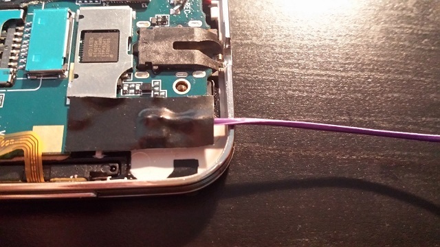

Ok, ja tentaste como é descrito noutros forums a soluçao do papel de aluminio no interior?
Dizem q resulta e basta fazer o contacto com o fio do gps com a folha de papel.
Assim resultando evitavas de retirar a tampa cada vez q usas.

Basta um papel de aluminio, vulgo papel de embrulho recortado de forma a ficar por baixo da tampa do tlm e encostar o fio q sai da antena do gps(penso q ja tens esse fio ligado) enrrola o fio de forma q tenha bom contacto direto com a folha de aluminio.
É so isso

o maior possivel desde q nao provoque contacto onde nao deve.
deves escarnar o fio e fixar na folha de aluminio com uma fita cola para q fique um bom contacto.

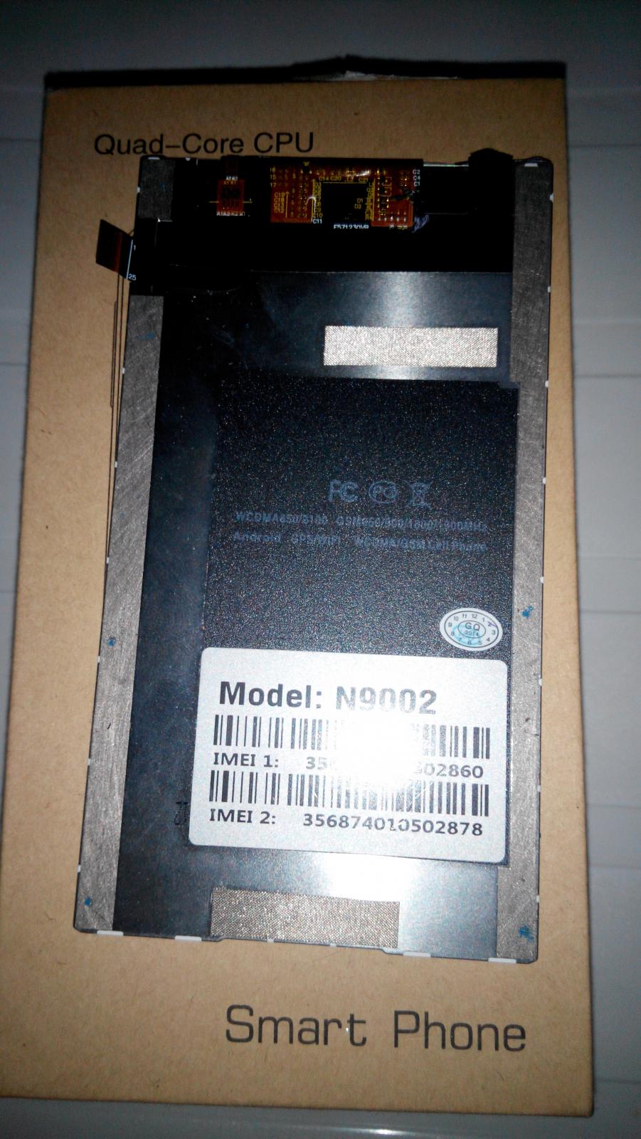

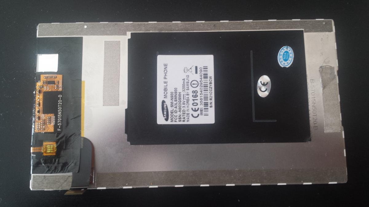

Nao vai ser nada facil descobrir ecra compativel com esse.
Parece me q vais ter q arriscar um identico.. nao sei.
O do ulefone n9002 é mto identico.

O problema desse ecran e que e dum MTK6582, e de certeza as drives nao vao ser as mesmas. Consegui encontar so o lcd igual mas vou ter de usar o backlight do meu. Vai ser uma cirurgia e peras...lol
#224 parfetto
parfetto
  • 1250 mensagens
  • LocalizaçãoCoimbra
  • MI redmi NOTE, KEP oNe
Mensagem publicada 29 June 2014 - 21:44
Fonix...isso é possivel????
Os lcd n9000 e 9002 consegues na aliexpress
