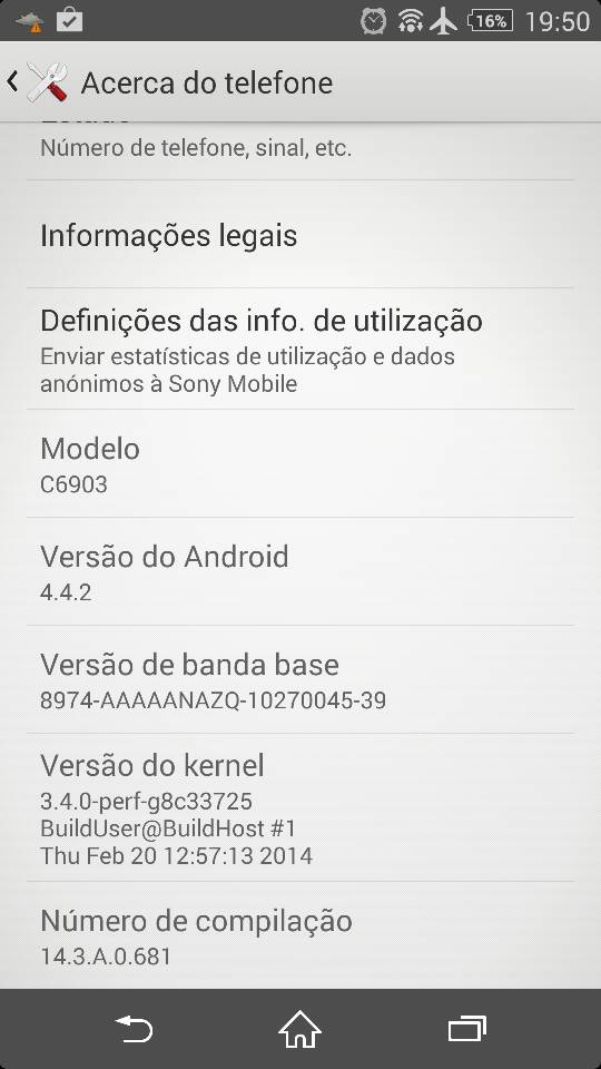

Depois de vir da data fax já tenho registo de chamadas e o som estabilizou junto à foto do sistema
Enviado do meu C6903 através de Tapatalk
