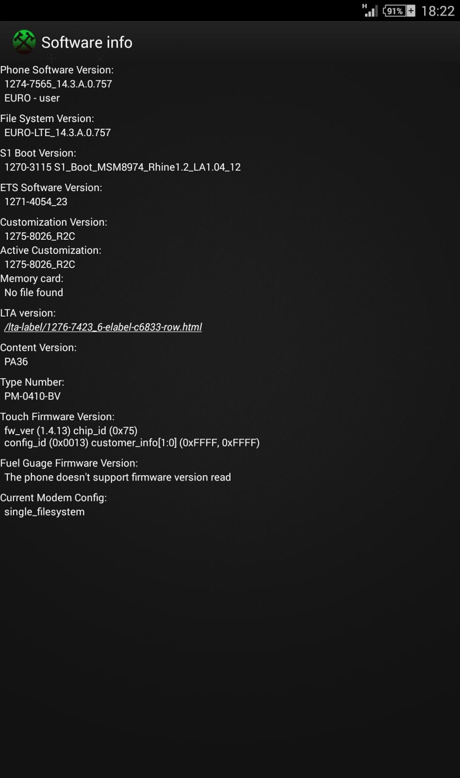

Mas qual é a região?
segue este guia e ves ;)http://forum.xda-dev...d.php?t=2639074
Hum, obrigado, estava à espera que saísse a versão PT mas costumam ser iguais,
#8 Lc1975
Lc1975
  • 47 mensagens
  • Sony S Tablet - Xperia Z Ultra
Mensagem publicada 10 April 2014 - 17:26

É uma das CE (Central Europe).
Notas alguma diferença?

Mensagem publicada 10 April 2014 - 18:27
Até agora só se for na duração da bateria e no bug que existia no audio.... estável também...
Muito rápido no boot... Também tirei muita coisa que vem na rom..
De resto só com o tempo posso apreciar melhor...
