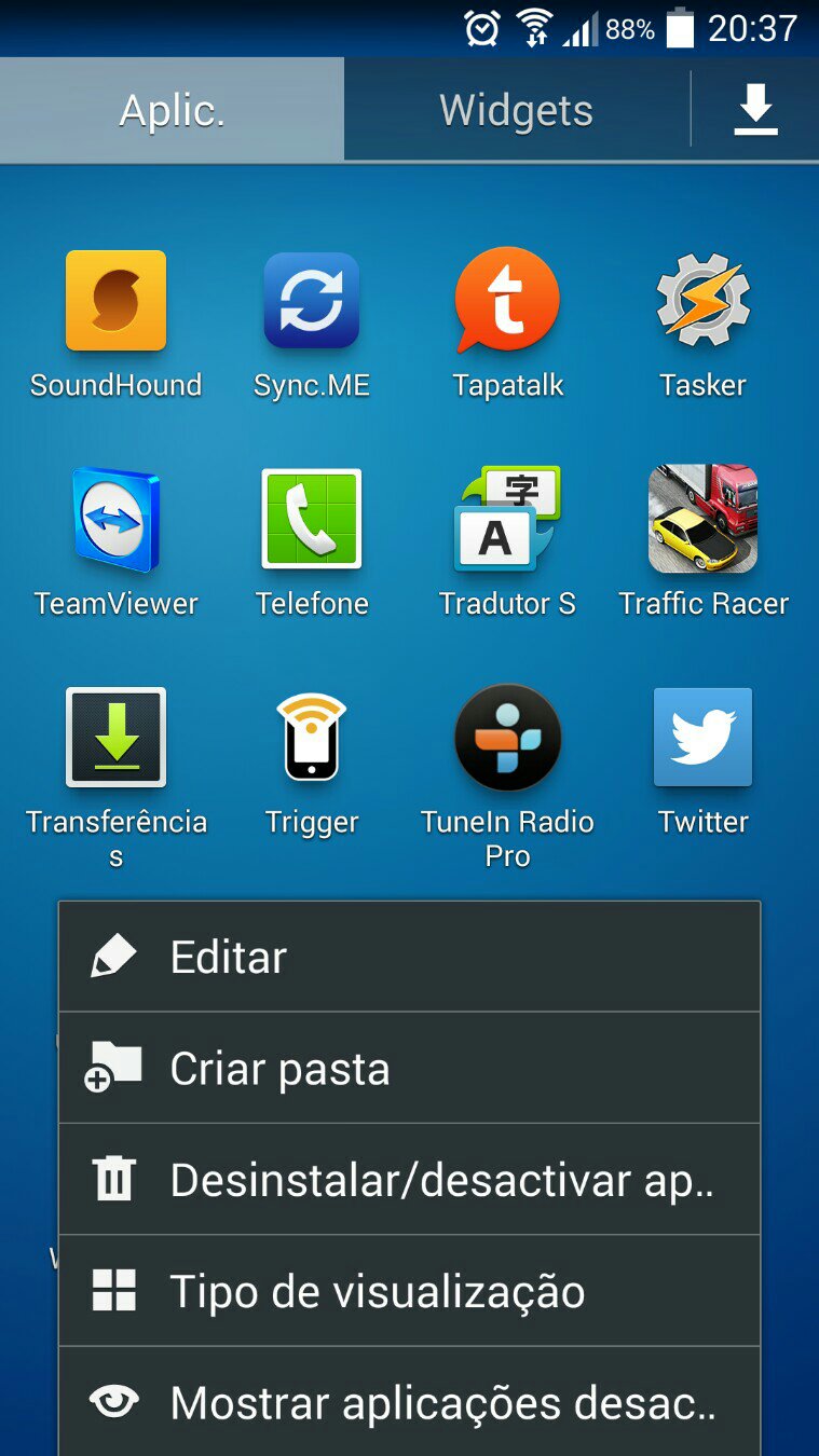

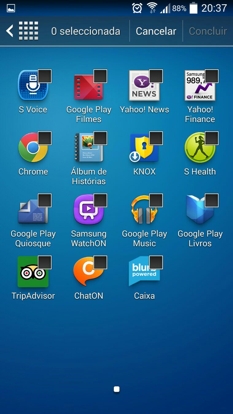

No 4.4.2 já se consegue desactivar muita coisa que antes só com root. uploadfromtaptalk1396986022818.jpg uploadfromtaptalk1396986040462.jpg
#25 EyEofHorus
