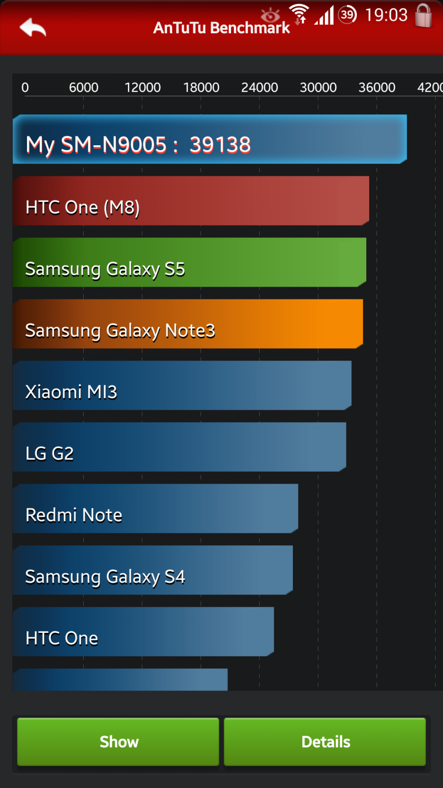

#36 Rui Luís
Mensagem publicada 14 June 2014 - 15:49
fiz dezenas de testes de benchmarking, e nunca notei nenhuma vantagem.
Se quiseres, testa tu mesmo, GFX Bench
Que resultado tens? e onde? link please?
http://www.androidpt...dade-androidpt/
Já instalei o novo Kernel. Continua a exibir Version 2.7, está certo?
Também achei estranho manter o separador GPU.
#37 sapec
sapec
  • 1422 mensagens
Mensagem publicada 14 June 2014 - 16:01
Não. Era erro do link aqui na pagina, mas já está corrigido.
Tem que mostrar 2.8b nas definições do telefone e na synapse, na ultima pagina.
Não sou um especialista de benchmark, uso para testar a consistência do kernel, quer dizer, a capacidade de obter repetidamente resultados proximos e sem crashes.
Mas se queres um bom resultado, usa isto:
governor CPU, performance
scheduler Vr
governor GPU, performance
e não faças testes com cpu muito quente, abaixo de 30º se possível
Não fiz muito melhor que o teu:
https://www.dropbox....10 23.31.31.png
Já fiz mais de 39900, mas não conta, pois não fiz screenshot
Editado por sapec, 14 June 2014 - 16:03.

#41 sapec
sapec
  • 1422 mensagens
Mensagem publicada 14 June 2014 - 16:21
Eu diáriamente uso os valores "Default", e chego a ter 3 dias de autonomia de bateria.
Claro está que depende do uso dado ao equipamento, basta dizer que não tenho um único jogo instalado.
Apenas participei no tal HOF por "desporto".
Por desporto, não existe, é sempre para ganhar:
usa este e ficas com o primeiro lugar por uns tempos, ainda está quentinho:
https://www.dropbox....14-17-18-04.png
com rom stock....e ainda  dá mais, como te disse já vi mais de 39900
Editado por sapec, 14 June 2014 - 16:23.

#43 sapec
sapec
  • 1422 mensagens
Mensagem publicada 14 June 2014 - 16:48
Sigo então os parâmetros que referiste?
Não te importas de os colocar aqui como resposta a este post?
usares os parâmetros de outro, não te dá nenhuma garantia que obtenhas os mesmos resultados.
o teste acima foi feito com
gov cpu  - performance
gov gpu performance
scheduler row com cache de 1024

Aqui vai.
#49 Rui Luís
Mensagem publicada 14 June 2014 - 18:54
Não foi grande resultado, mas continua á frente do pelotão.
#50 Rui Luís
Mensagem publicada 14 June 2014 - 19:13
Desafio-te a provarmos que com uma ROM stock, ficamos nos lugares cimeiros.
Aliás o teu resultado leva-me para o segundo lugar se o quiseres publicar no HOF.
