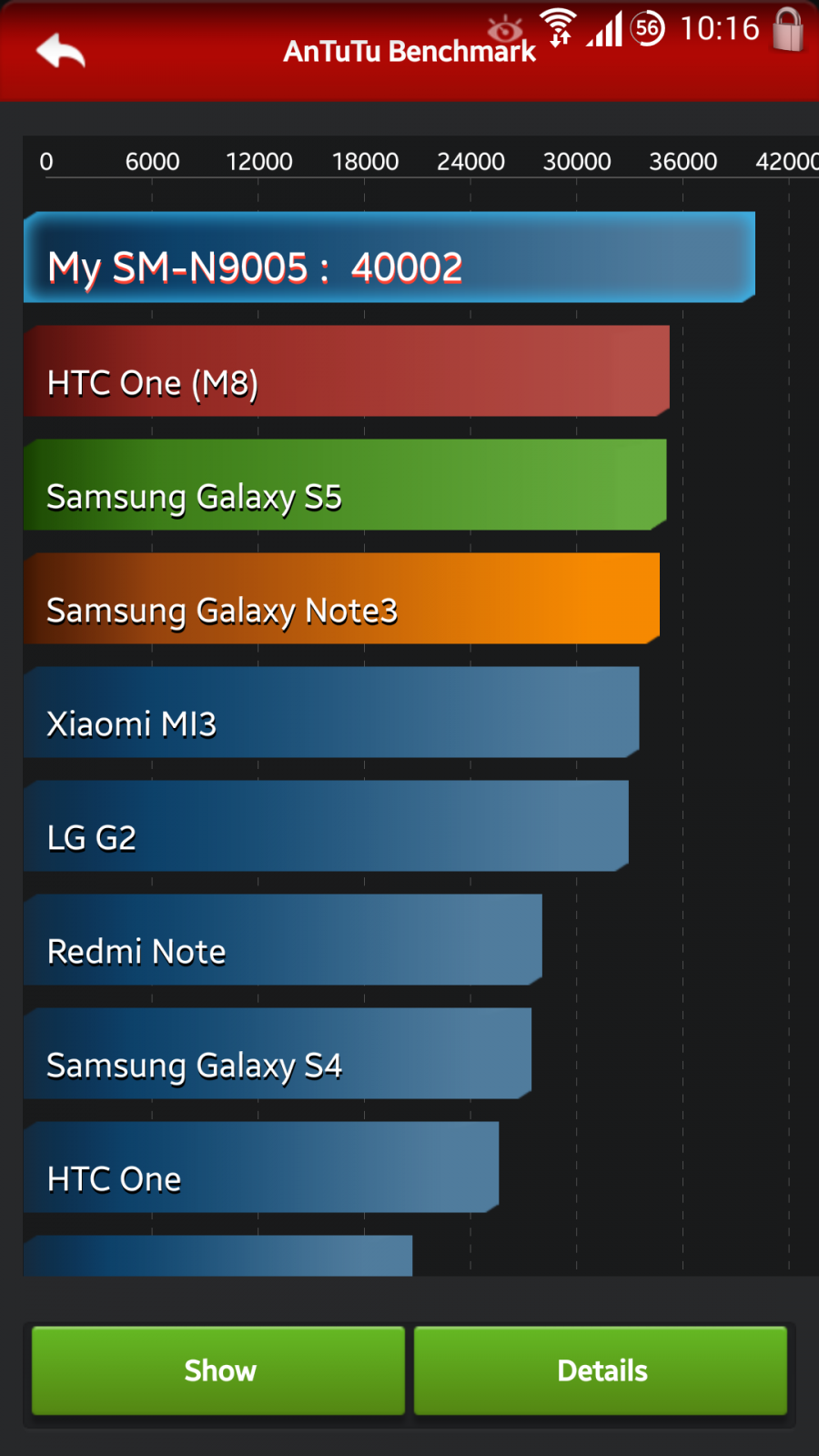

Bom dia amigo,
Partilho o resultado seguindo a configuração sugerida por ti:
http://www.androidpt...oidpt/?p=559350
Grande abraço e obrigado.
Editado por RoyLoy, 16 June 2014 - 09:35.

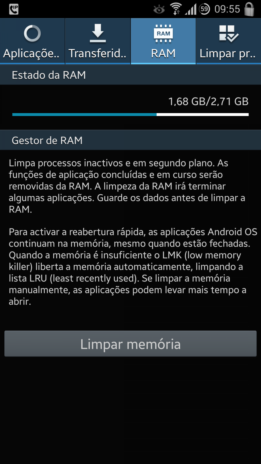

Estado da RAM com 14 aplicações activas.
Nota-se um ganho substancial de performance.
Teu comentário: "Não sei se os ganhos são visíveis assim a olho nu.
Isso depende da sensibilidade de cada um e amigo.
Editado por RoyLoy, 19 June 2014 - 09:39.
