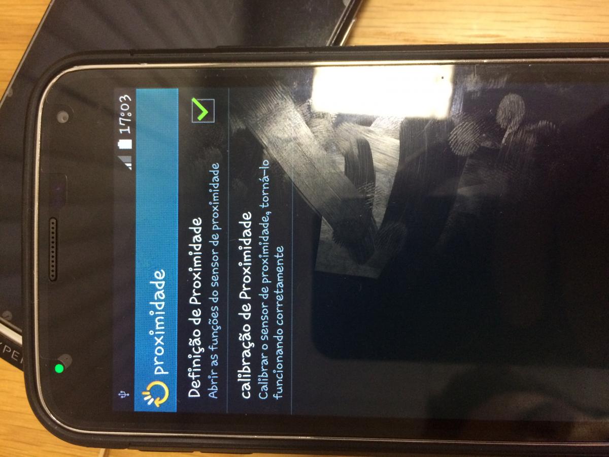

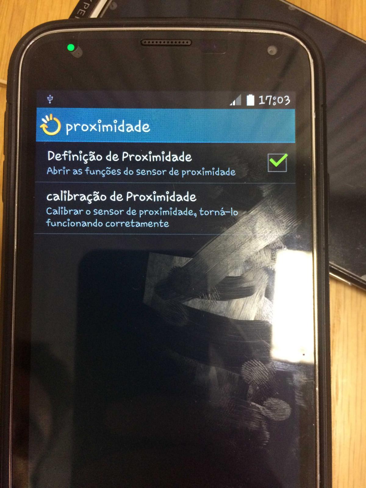

tens que voltar a ativar a proximidade, é numa aplicação
é aqui
aqui vai

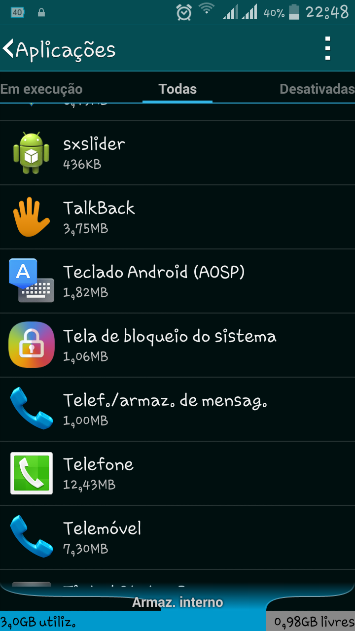

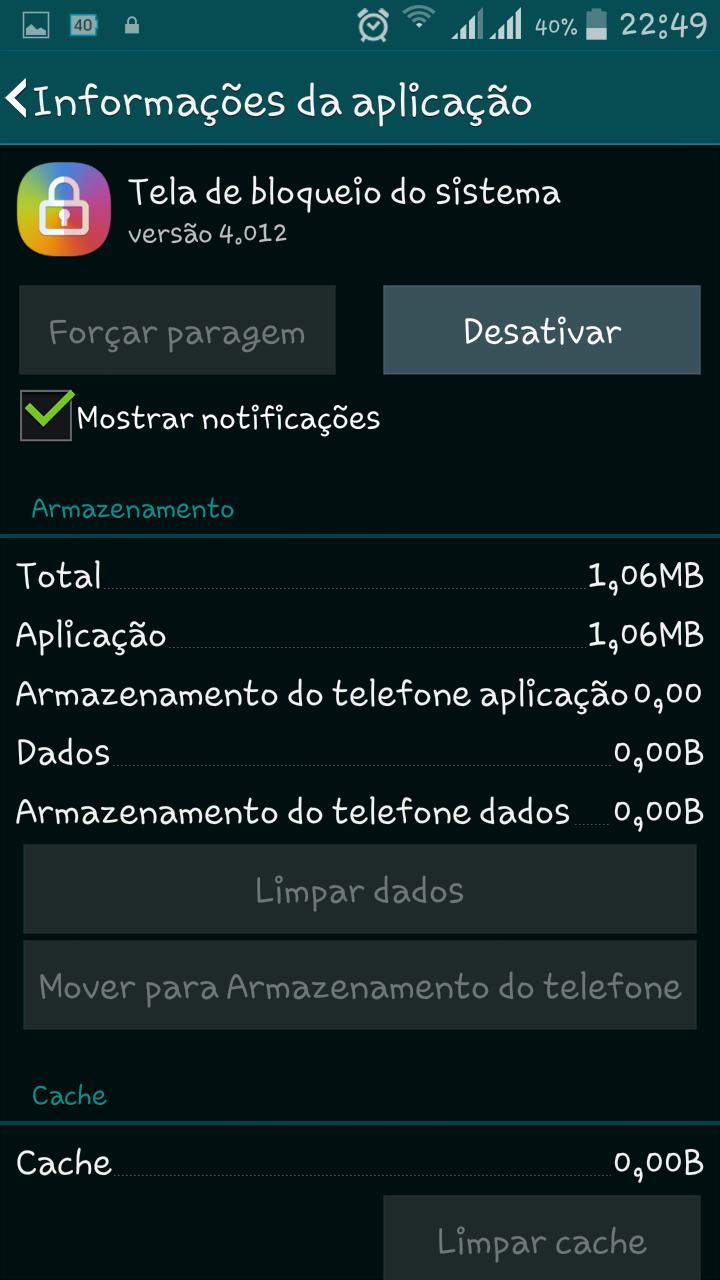

 enascim sim concordo contigo, a music ja consegui desactivar a de tela de bloqueio nao encontro :S
apesar de ter bloqueado instalações de aplicaçoes desconhecidas, ontem ele instalou a aplicação mopoplay
mas o melhor mesmo não seria elimina-las do telemovel?
Não csgo apaga-las :( sra que me sabes dizer como fazer?

Vais a Definições - Aplicações - Aplicações... Puxar para a esquerda, até o separador Todas. Deslizar até Tela de Bloqueio do Sistema e carregar em Desactivar.
