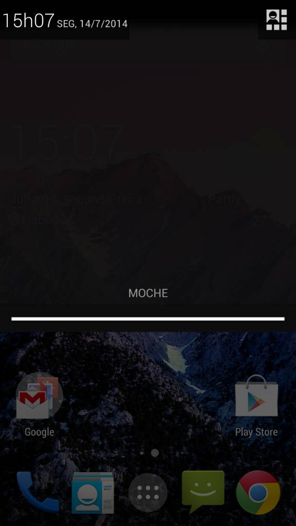

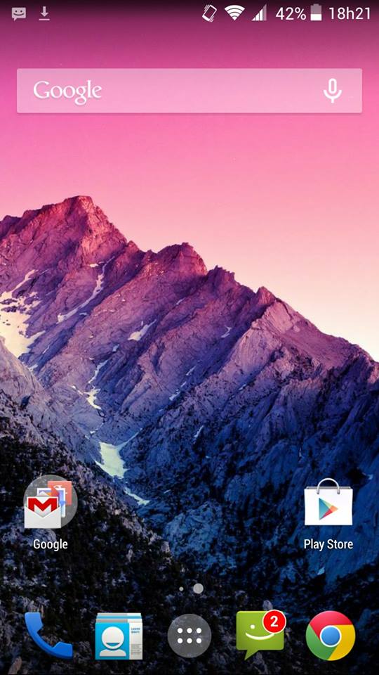

Mensagem publicada 30 June 2014 - 01:04
aspecto da area de trabalho

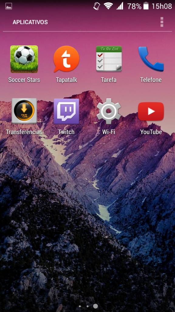

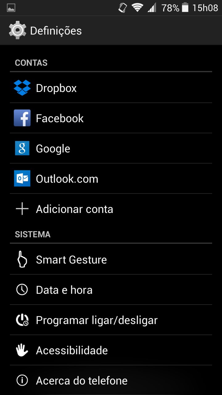

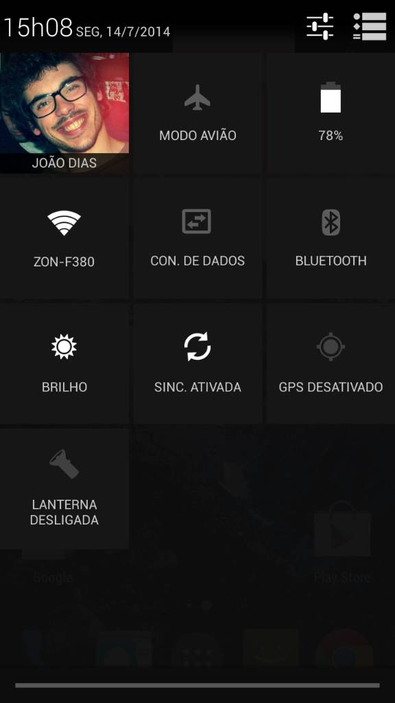

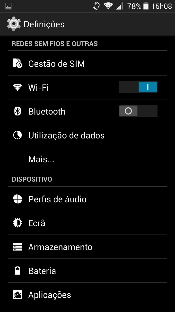

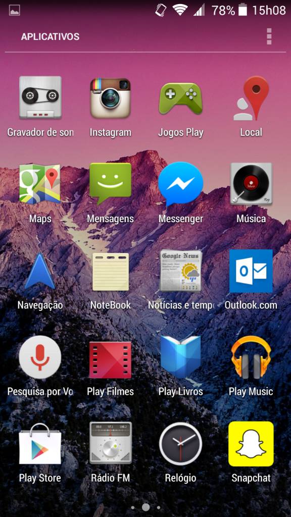

Mensagem publicada 14 July 2014 - 14:12
mais screenshots
