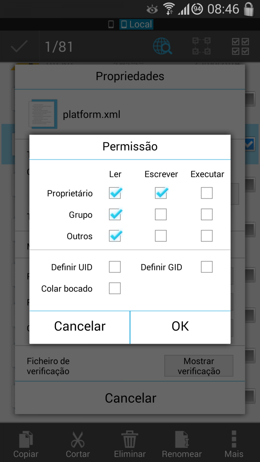

       2. Caso pretendam fazer a alteração copiando o ficheiro platform.xml para o vosso PC/Portátil, ter em atenção que após o copiarem para /etc/permissions/ ,
           têm que alterar as permissões do mesmo.
Dou como exemplo a alteração a fazer utilizando a aplicação do ponto 2 dos Requisitos:
Gravar e reiniciar o equipamento.
