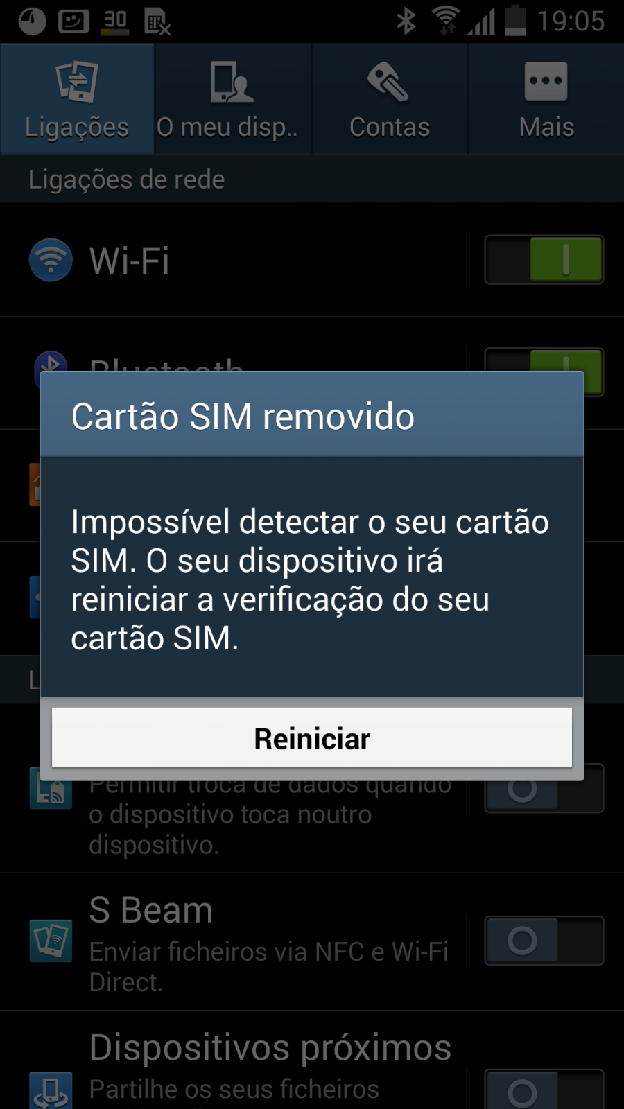

Procurei aqui no Fórum mas não encontrei a resposta que pretendia.
Desde há uns tempos a esta parte (com o cartão SIM devidamente inserido), quase todos os dias me aparece esta mensagem:
Cartão SIM removido
Impossível detetar o seu cartão SIM. O seu dispositivo irá reiniciar a verificação do seu cartão SIM.
Reiniciar
Já mudei o cartão e retirei a bateria e voltei a inseri-la e continua a fazer o mesmo ...
Alguém já lhe aconteceu isto?
P.S. Em anexo, screenshot da mensagem.

Aconteceu precisamente a mesma coisa com o meu s4, depois de o ter dado á minha mulher. Nunca em um ano me sucedeu, só agora que dei o telemóvel e mudei de cartão SIM.
Para alem de ter mudado de SIM mudou também o operador antes NOS  (o meu),  agora MEO ( o da minha mulher).
Já fui trocar de SIM e continuou a acontecer, removi o SIM várias vezes, e agora sem razão aparente deixou de acontecer vai para 2 dias.
Se voltar a acontecer, das duas uma, ou vou andar novamente com o SIM da NOS para perceber se o problema é do cartão, ou então vai para a assistência. Abraço.

"Cheira-me" mais a problema de hardware ... mas não sei ao certo!
Não só por isto, mas cada vez estou mais farto da Samsung !!! Mesmo !!!
Já "flashei" e continua na mesma. Vamos ver se não terei que o enviar para a assistência.

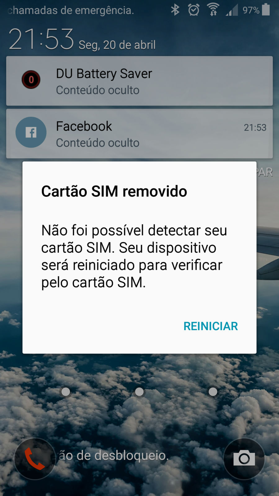

"Cartão SIM removido
Não foi possível detectar seu cartão SIM. Seu dispositivo será reiniciado para verificar pelo cartão SIM"
Galera, estou há vários meses com esta mensagem aparecendo no meu celular sistematicamente, começou quando meu aparelho tomou uns tombos, tenho um amigo que trabalha com manutenção de smartphones e é muito fera por sinal, mandei meu celular pra ele olhar, a princípio ele substituiu o leitor do cartão SIM (que é integrado com o leitor de cartão), 3 peças que ele tinha estavam com defeito, lia o cartão SIM mas não o cartão de memória, lote de peças com defeito, ele então pegou em outro fornecedor e substituiu, funcionou bem uns dias e voltou a dar a mesma mensagem, ele refez todas as soldas do aparelho, poderia ser um mal contato ou solda fria, funcionou bem sem apresentar a falha, mas por pouco mais de uma semana, voltou com tudo. Novamente ele levou o aparelho e substituiu alguns componentes, ele testou o aparelho por alguns dias sem defeito, bastou eu pegar o aparelho com ele que questão de 30 minutos o problema voltou, apresentou-se por 5 vezes seguidas, depois reiniciou normalmente, no dia seguinte nada de problema, no terceiro dia é que foi apresentar a falha com frequência. Neste meio tempo eu comprei outro chip e coloquei, troquei também por outra operadora e nada... observei ainda que quando isso acontece, a carga da bateria vai embora bem rápido.

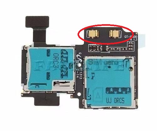

Bom dia Pessoal,
Tenho um S4 e tive o mesmo problema esse final de semana.
Após muita pesquisa, troca de chip e reinstalação da Room, nada adiantou....

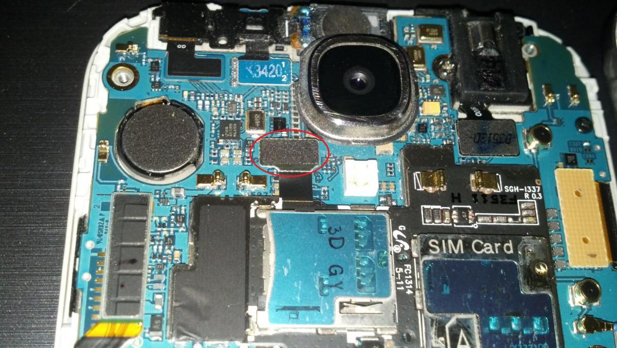

Percebi que a placa de cartão sim do aparelho possui uma espécie de sensor(Circulado de vermelho na imagem em anexo).
Então resolvi por conta própria levantar os dois ganchinhos do sensor, que ao meu ver estavam pressionados.
Depois disso tive uma surpresa:  não é que resolveu!!  :D
Espero que possa ajudar vocês também, porém deixo claro que é por conta e risco de cada um mexer neste sensor.
Se der certo para mais alguém, mandem o resultado!

Abraços.

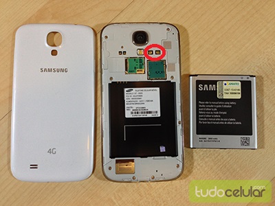

   É só desencostar os dois "pinos" da placa no qual nosso a amigo rod  mencionou...pode ir de certeza! wlw amigos

attachicon.gifcabo-flex-placa-slot-sim-chip-carto-galaxy-s4-i9505-i9500-183501-MLB20332604360_062015-O.jpgattachicon.gifSamsung-Galaxy-S4_64248_1.jpg

Testei o método acima, após ter trocado o leitor por duas vezes, e embora seja muito simples de executa-lo o mesmo não resolveu, levantei bem os contatos indicados e logo após sai de moto e como sempre na hora que estacionei fui olhar o celular lá estava a mensagem de sempre, pedindo para reiniciar o aparelho! O pior é que não se pode nem associar a vibração da moto, pq as vezes parado quieto e dentro do watsapp, do nada a mensagem aparece! O técnico que trocou o leitor pela segunda vez disse que só trocando a placa mãe para resolver de vez, o que vai me custar uns 500 reais. Como não quero investir tanto em um celular que já não é mais novo, vou levando assim, reiniciando de 4 a 5 vez por dia, o que é uma chatice, apesar deste problema eu gosto do S4, em APPs que não deixam o aparelho entrar em modo de descanso como o Waze e Uber Partner ele nunca deu o defeito,  e ai quando der compro outro melhor, fazer o que? Logo já estará obsoleto também pois já está indo para 2 anos de uso!

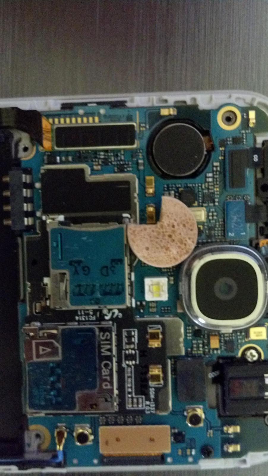

Bom meu samsung S4 16GB deu esse problema e eu resolvi assim.
Tenho certeza que muitos de vocês tiveram o temido "Sim cartão removido" erro (como mostrado na imagem em anexo) em seu S4. Eu comecei a receber esta mensagem, poucos meses depois de comprar a minha segunda AT & T S4 (sem garantia). Mas não tenha medo, com cerca de 20 minutos do seu tempo e menos de um dólar vale de peças, você pode corrigi-lo!
(1ª foto em anexo)
Por que isso acontece?
Este erro é geralmente devido a uma conexão defeituosa entre a placa-mãe e placa / cartão MicroSD do SIM. Provável é devido a um trabalho de solda ruim sobre esse conector.
Será uma nova bandeja SIM corrigi-lo?
Extremamente improvável. A aquisição de uma bandeja SIM novo ou dinheiro mesmo uma nova placa-mãe será desperdiçado.
Como faço para corrigir isso já ??
Isto é o que você vai precisar:
seu S4
Uma chave de fenda Philips micro-head
Tesouras
Um tampão de espuma (ou algo de textura similar)

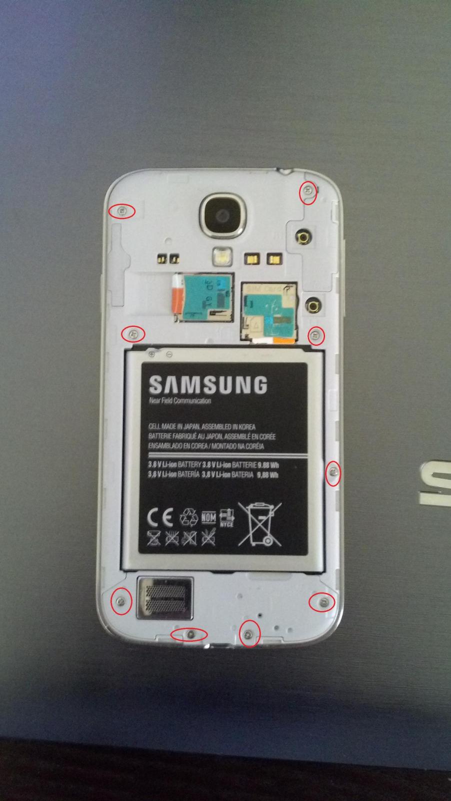

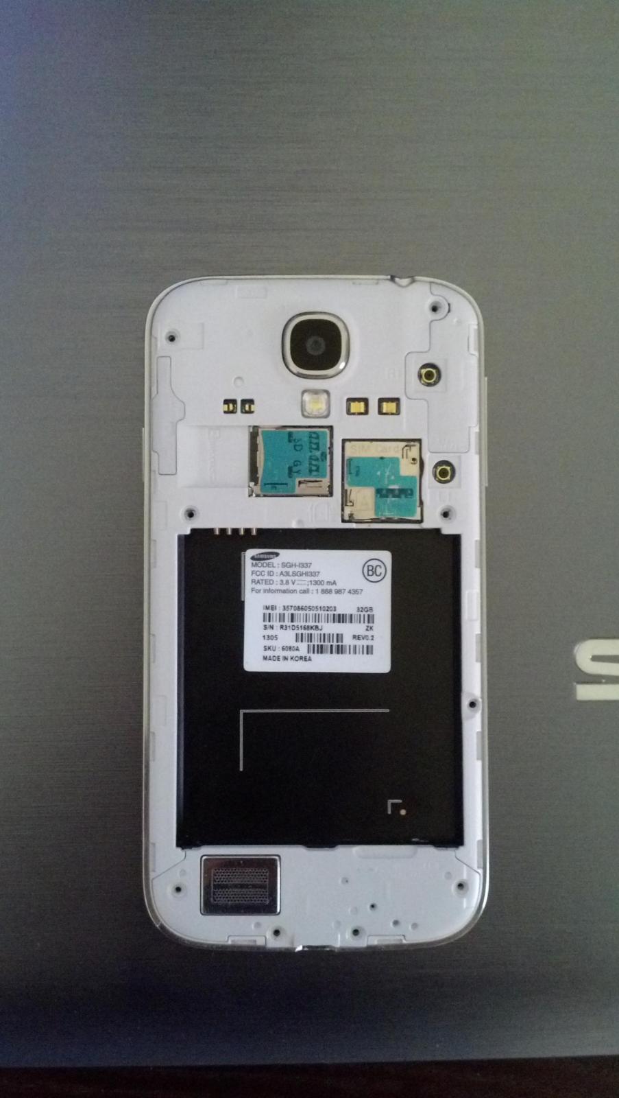

Passo 1: desmontar o telefone. Retire a tampa traseira, retire a bateria e cartões, em seguida, desapertar todos os 9 dos parafusos micro Philips. Em seguida, tomar a unha e erguer a moldura do resto do telefone, e trabalhar lentamente sua unha ao redor do aro até que aparece fora. (Não forçá-lo!)
(imagens em anexo 2, 3 e 4)

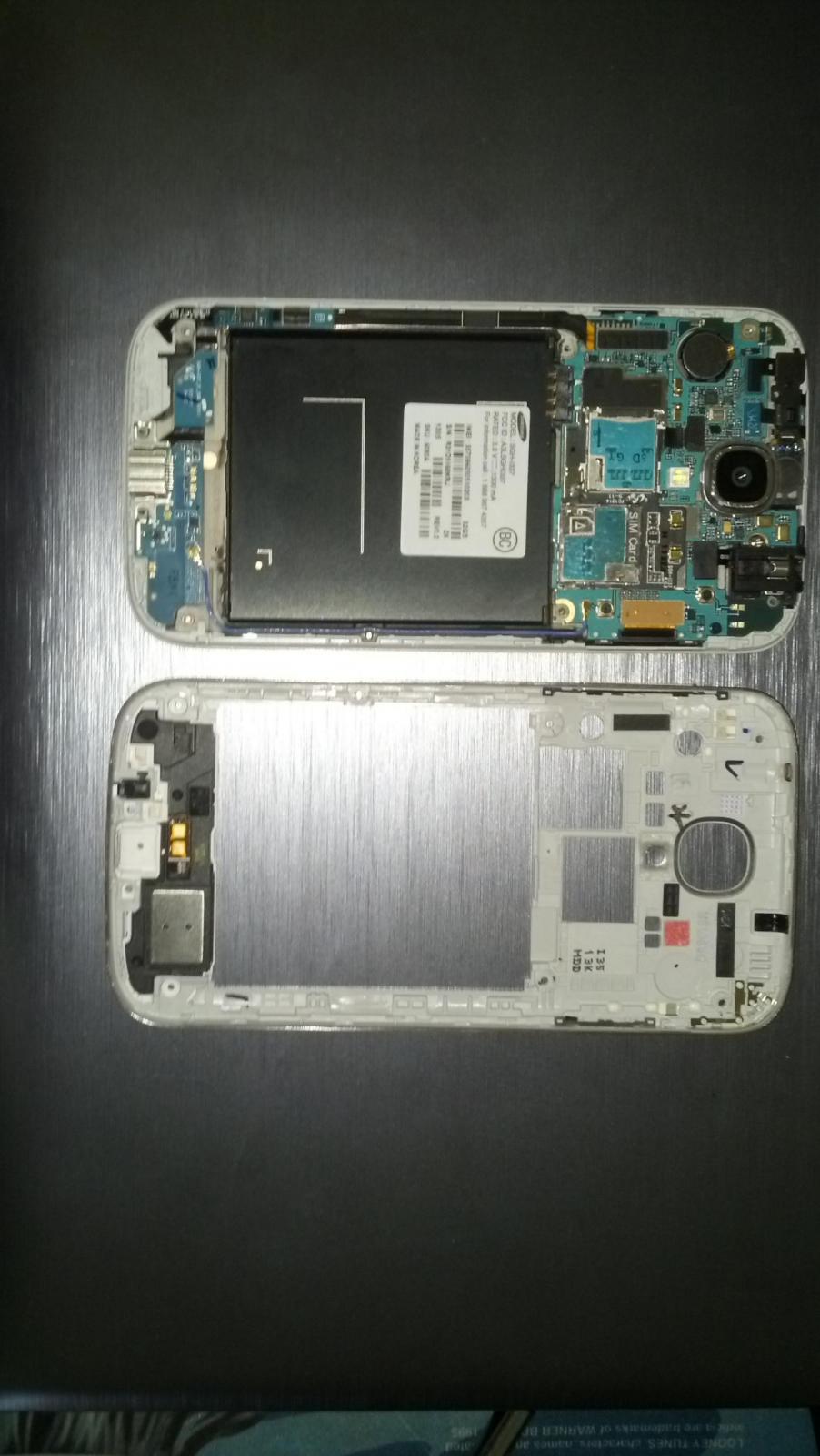

Passo 2: Use a sua tesoura ou uma lâmina de barbear para cortar uma seção fora do tampão de espuma que é sobre a largura de duas moedas. Eu também cortar um segmento de 1/4 da minha para que você não vê-lo saindo quando você colocar o painel de volta juntos, mas você não precisa absolutamente de fazer isso.
(Imagens anexadas 5 e 6)
Passo 3: Pressione para baixo no conector para o SIM / SD Card bandeja até ouvir um "clique" no lugar. (Pode não clique se ele ainda é um pouco no lugar) Este é o conector que tem uma conexão ruim.
(Imagem em anexo 7)
Passo 4: Coloque o pedaço de espuma no topo do conector de uma forma que ele fica ao lado, mas não se sobrepõem a câmera (como na foto)
(Imagem em anexo 8)
Etapa 5: Substituir o tampa traseira, tomando cuidado para não mover a espuma que você acabou de instalar, pressione para baixo sobre ele em vários locais até que ela aparece de volta juntos por toda parte, e aperte-o de volta para baixo. Nota: se o painel parece estar abaulamento para fora, sua espuma é muito grosso! Isso não vai causar nenhum problema, mas vai ser uma protuberância visível no seu telefone.
(Imagens anexadas 9 e 10)
Passo 6: Substitua a sua tampa traseira e divirta-se! Note que se você continuar a receber o erro, você pode precisar de qualquer um pedaço mais espessa de espuma, ou você pode precisar para reposicionar a espuma, ou mesmo apenas pressionar para baixo no conector um pouco mais antes de instalar a espuma.
Graças aos povos em cima da Central Android no segmento intitulado: Galaxy S4: Major problema - cartão SIM não detectado para obter informações sobre como corrigir!
Depois de aplicar essa correção (levou-me três vezes para obtê-lo direito) eu não vi o erro removido do cartão SIM em quase dois meses!
