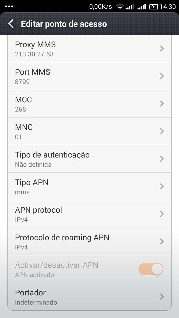

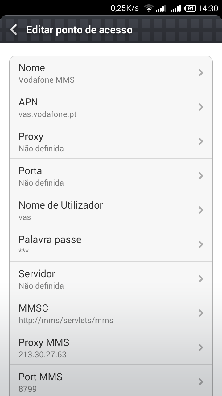

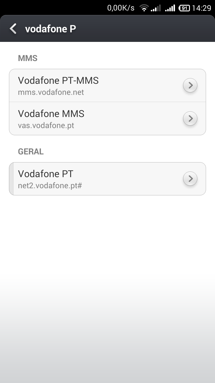

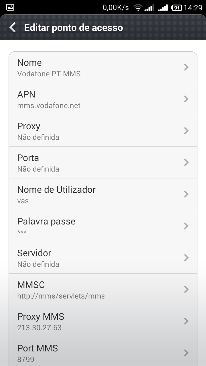

Mensagem publicada 07 September 2014 - 13:35
vai a definiçoes-> redes moveis-> e ve se tens a opçao "receber sempre MMS" Activa.
senao mais logo dou te as minhas definiçoes das apn que tenho, e ves se consegues receber e enviar mms.
tens que ter a internet e as mms separedas nas apn
Deixo te aqui as minhas APN. tenho duas de MMS, agora nao me lembro porque.

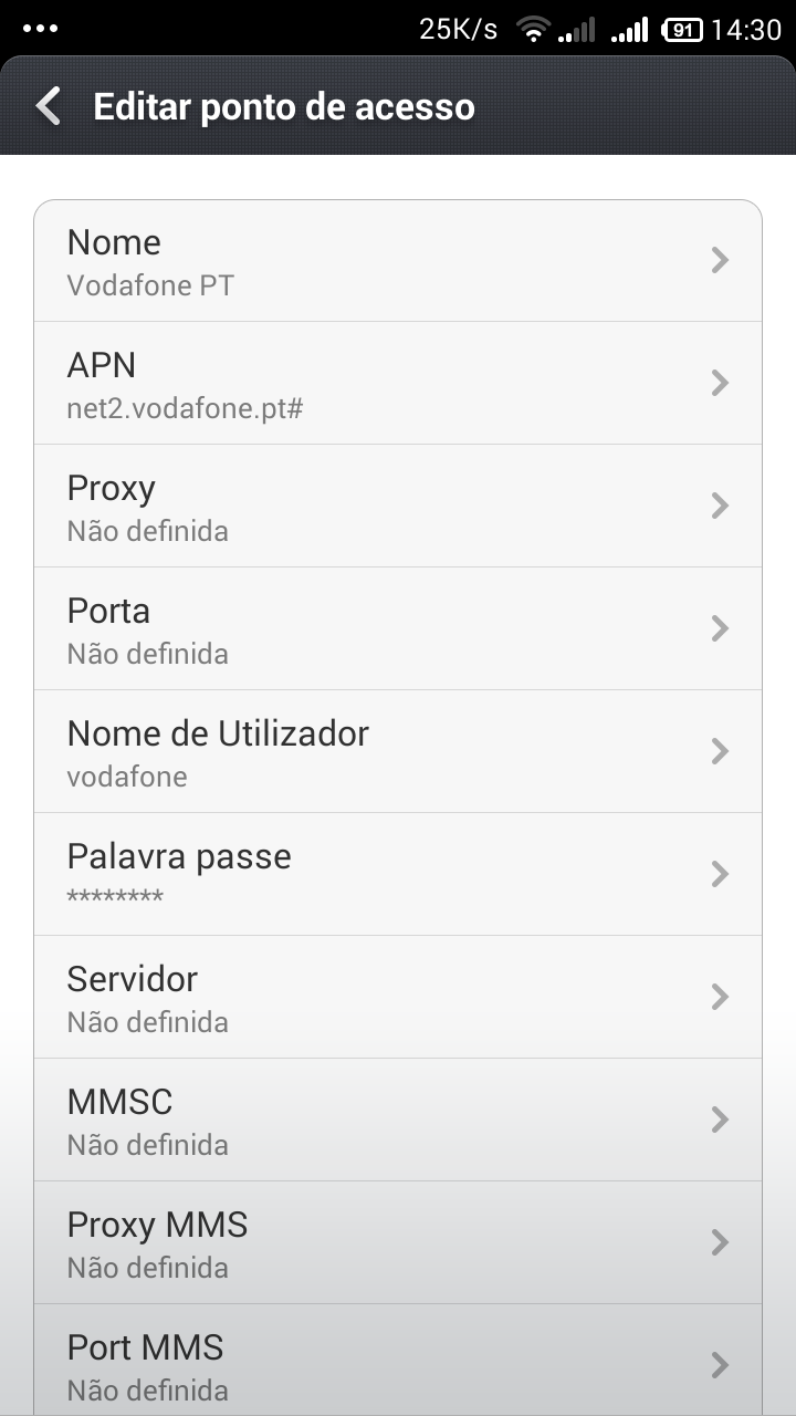

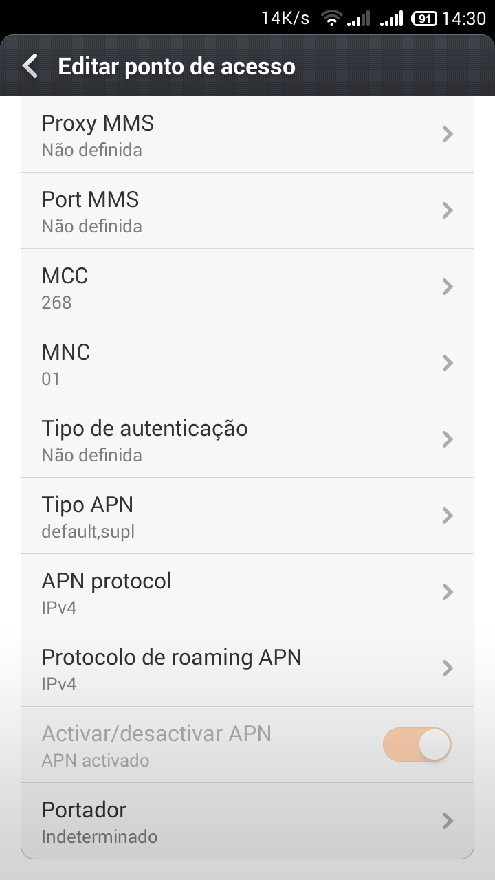

Faz o seguinte, na apn da internet, mete com eu um cardinal ou algo que impeça a ligaçao a net, e liga os dados, e tenta ver se consegues enviar e receber mms. se sim e se a net nao precisares, penso que isso resolva te a situaçao, caso precises de ir a net, tens que ter sempre o trabalho de tirar essa alteraçao que fizeres na apn.
Apn Portugal, tb é capaz de te resolver isso. mas nao sei como estará a funcionar na rom miui, ja nao uso apn portugal a bastante tempo.
