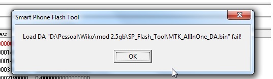

Já tentei em outra localização e o problema mantém-se.
Já tentei na numa maquina virtual XP e continua.
Não consigo desactivar o read-only das pastas.
Assim que retiro ao fechar e abrir a pasta o read-only continua selecionado.
Poderá ter sido por ter utilizado o google drive?
É possível alguém enviar por wetransfer ? Ou têm alguma outra sugestão (windows)?
#106
Mensagem publicada 30 December 2014 - 17:32
Fiz novo download e agora parece estar a funcionar.
