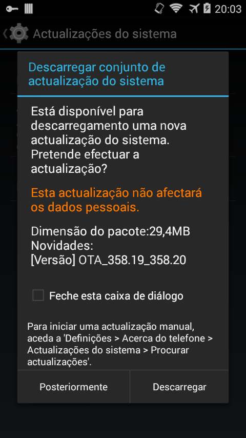

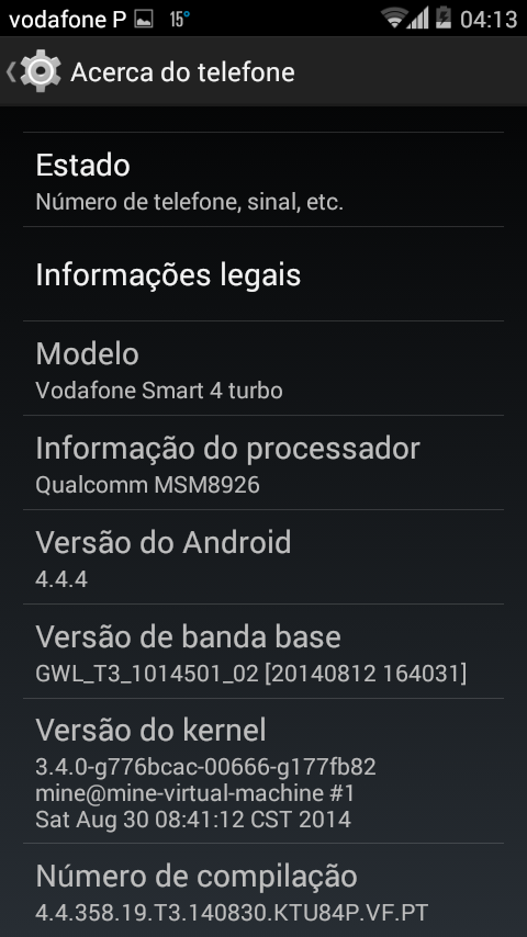

Já tenho o KK 4.4.4 no meu smart 4 turbo
Se houver pelo menos 5 pedidos eu posto aqui o tut para o upgrade .
Este upgrade veio directamente da Yulong (que é o fabricante do telefone ) e está em testes e o meu root e cwm recovery (ver posts de euricoalex ) continuam a funcionar .
peço o mínimo de pedidos porque chegar aqui exigiu muito tempo e não vejo muito interesse da parte do pessoal que tem estes telefones .

@flaviocfneto, instalei o update.zip atraves da stock recovery (podes aceder a mesma atraves do botao VOLUME+ + POWER, e largando o power apos boot e continuar no VOLUME+ ate aparecer a recovery, ou atraves do comando "adb reboot recovery").
No entanto, visto ter usado a stock recovery e ter anteriormente modificado ficheiros tive que repor a ROM de origem (com a tool da Coolpad + Driver + .cpb, e colocando o telefone em Fastboot mode antes (adb reboot-bootloader)).
Ja reparei que a velocidade minima do processador foi alterada para 787MHz neste update, o que podera causar mais descarga da bateria, pessoalmente ja modifiquei os ficheiros build-prop e um dos scripts executados no inicio para voltar aos 300MHz, e tambem notei que a cada X segundos nota-se um pequeno break no sistema, que se reflete na utilizacao normal e nao apenas em jogos, musica, ou outros.
Parece-me que "perde" frame (curiosidade mas nao  testei na v4.4.2, no GFXBench pensa que o device tem um ecra de 6.1"(?), que e o tamanho do Vodafone Smart 4 max que vem de origem com o android 4.4.4) causando esse break.

GET /updsvr/ota/checkupdate?hw=Vodafone%20Smart%204%20turbo&hwv=T3&swv=4.4.358.19.T3.140830.8865U-VF_PT&serialno=8865U214230E9F1&userstart=1&autoupdate=0&curnetwork=0 HTTP/1.1
User-Agent: com.yulong.android.ota.service/1.03 (Linux; Android)
Content-Type: text/html; charset=utf8
Host: www.coolpadfuns.com:8080
Connection: Keep-Alive
HTTP/1.1 200 OK
Server: nginx/1.0.12
Date: Sun, 02 Nov 2014 23:43:51 GMT
Content-Type: text/html;charset=utf-8
Transfer-Encoding: chunked
Connection: keep-alive
Pragma: No-cache
Expires: Thu, 01 Jan 1970 00:00:00 GMT
Cache-Control: no-cache
245
COOLPAD_OTA
CHECK_UPDATE_RESULT:0
<?xml version="1.0" encoding="UTF-8"?>
<OTAPackage><srcVersion>4.4.358.19.T3.140830.8865U-VF_PT</srcVersion><dstVersion>4.4.358.20.T3.140902.8865U-VF_PT</dstVersion><description>&lt;![CDATA[OTA_358.19_358.20]]&gt;</description><downloadURL>http://otadownload.coolyun.com/ota/Android/Vodafone Smart 4 turbo/T3/4.4.358.19.T3.140830.8865U-VF_PT_4.4.358.20.T3.140902.8865U-VF_PT/update_1410314226911.zip</downloadURL><size>30783425</size><priority>Optional</priority><sessionId>3d0362db-365c-4bf0-a96d-680854a42dc4</sessionId><md5 /></OTAPackage>
Update de 4.4.255.03.T3.140521 para 4.4.358.19.T3.140830
http://otadownload.coolyun.com/ota/Android/Vodafone Smart 4 turbo/T3/4.4.255.03.T3.140521.8865U-VF_PT_4.4.358.19.T3.140830.8865U-VF_PT/update_1410328331823.zip
Update de 4.4.358.19.T3.140830 para 4.4.358.20.T3.140902
Editado por Ditana, 03 November 2014 - 00:54.

Instala a app activity launcher que esta na play store executa-a ,vai a all acivities clica no segundo actualizações de sistema e clica no servidor de teste e aparece a actualização .
Enviado do meu Vodafone Smart 4 turbo

Obrigado! Trabalhou mudando ota servidor, eu saí da vergonha atualização que parte de baixar, mas permanece em 0%, talvez haja problema com o servidor ...

Mensagem publicada 25 January 2015 - 23:38
Tens de ir tentando que os servidores são muito lentos mas vai acabar por chegar .depois tens de repetir novamente porque são 2 actualizações
