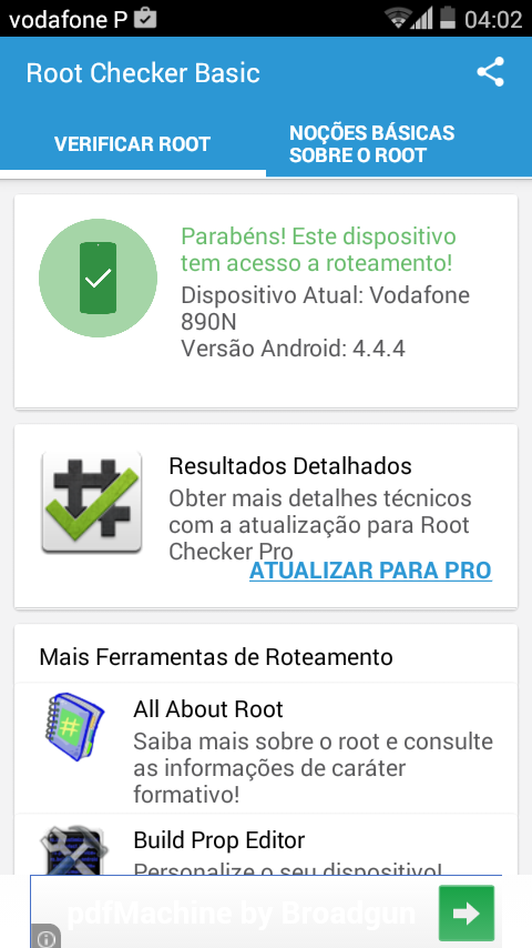

Pus a stock e tentei com a 1.2.9 e continua a dar root failed
#44 steal
steal
  • 173 mensagens
Mensagem publicada 24 January 2015 - 04:10
A que aparece com o chapéu natal??aparecia a dizer que já tinhas root???
Alem de ligares a depuração USB,desliga verificar apps via ADB e tens de ter a driver para o ADB instalado o que o Eurico disponibiliza, comigo deu...
Cm podes ver instala primeiro a driver depois o software.
Senão me engano o modelo sem ser o 3601u, n s chama Vodafone 890 ou chama?? Cm a diferença de hardware deve ter outro nome.
