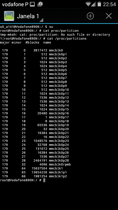

Boas Eurico isso tb já resolvi vi pelo terminal, o problema e que agora não compila porque da uma recovery.img mt grande tendo as partições corretas,como saltei um passo por não achar revelante PK só queria fazer a build. agora sei que tenho de trabalhar no fstab outros ficheiros do ramdisk do boot img e um da recovery. Ta a dar trabalho mas vai indo.
Tenho 2 ambientes separados para trabalhar um com esses ficheiros da stock (claro precisei do stock boot e recovery para os 2) e outro sem mas engraçado que apenas metendo o tamanho das partições nos 2 ambientes fico com uma .IMG mt grande.
Cm smp explico me mal daqui tirei o tamanho das partições febf8dbad1cf55409e7e8bbde61286ec.jpg
Será que esse hex que ta no boardconfig sao diferentes pelo storage partitions vi qual era os blocos certos

#93 euricomiguel
euricomiguel
  • 196 mensagens
  • Vodafone Smart 6 Ultra , Vodafone Smart 6 Prime , Sony Xperia U , Minix Neo X6
Mensagem publicada 22 April 2015 - 23:38
Alguma coisa tem de estar errada tens tudo com 0x105c0000 size .como é possivel ?

#94 steal
steal
  • 173 mensagens
Mensagem publicada 22 April 2015 - 23:58
E normal fazer assim temos de substituir pelos valores certo tou a compilar outra recovery deixa ver...

#96 steal
steal
  • 173 mensagens
Mensagem publicada 23 April 2015 - 08:17
Tenho o bootimg e a recovery muito grande segundo quem abriu o tópico que sigo e disse que assim nunca vai fazer mas esses sao os tamanhos das partições que o telefone da tou meio as aranhas pensei nisso cm12 era MT bom ;)
If that value is real (16384 which in hex is 0x4000) you can't build any recovery for it, even the android aosp recovery, because in any recovery only the ramdisk will be about that size... if you add the kernel it will exceede the recovery partition size and it won't boot

#98 steal
steal
  • 173 mensagens
Mensagem publicada 23 April 2015 - 10:26
converti de mb para kb resultou mas flashei com o flashify nao deu vou tentar com um metodo que puseste aqui.
#99 steal
steal
  • 173 mensagens
Mensagem publicada 23 April 2015 - 10:42
tb n da pelo menos liga mas acontece igual a recovery que fizeste flasho usando:
dd if=/storage/external_sd/recovery.img of=/dev/block/mmcblk0p26
vai para um ecra preto que diz  secure phone e o modelo
