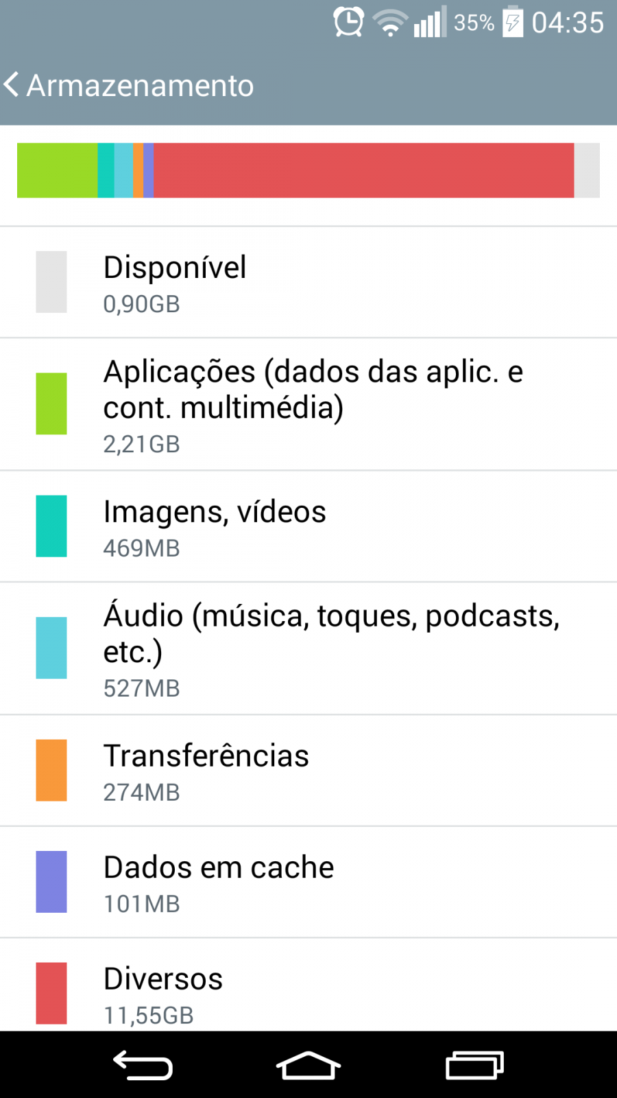

boas a coisa de 1 semana fiz o root  e de seguida com alguns conselhos, duvidas e muitos tutoriais instalei a rom do g3 (cloudy g3) so que durante dia e meio deparei me com algumas falhas sem falar que me sugava a bateria muito rápida voltei a procurar e descobri oura rom do g3 (optimus g3) e ate aver roda muito bem com algumas melhorias em agradáveis mas os sensores foram afectados como o da rotação.....
o problema e o meu espanto foi que no inicio da semana tinha de memoria livre kuase 7,8gb e hoje quando revi so tinha apenas 739mb......
alguém me pode ajudar ajudar antes que faça alguma asneira???
esqueci me de mencionar que o meu modelo e de 16gb

Bom dia.
Eu faria ao equipamento um Factory Reset.
Como penso que sabes, esta operação apaga os teus dados.
