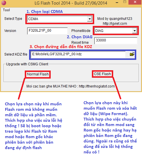

Como a secção dos LG G3 tem sido cada um por si venho aqui dar algum contributo para que isso não aconteça.
Em primeiro não me responsabilizo por nada que aconteça ao seu equipamento.
Todos os créditos vão para o user hyelton do xda
1º  Ter um firmware Original (KDZ) ter em atenção as versões 16gb e 32gb
2º  Ter os drivers da LG instalados
3º  Ter o software Lg flash tool 2014
4º  Colocar o telemóvel em download mode (*ttps://www.youtube.com/watch?v=x_1YLCfv630)
5º  Correr o software LG flash tool 2014
     Deixar estar seleccionado CDMA e DIAG tal como mostra a imagem em anexo
     Escolher o ficheiro (KDZ) pretendido e colarcar "Normal flash" (para manter todos os dados) "CSE flash" (para apagar tudo)
     Vai aparecer uma pagina selecionar "START" e por fim "OK"
