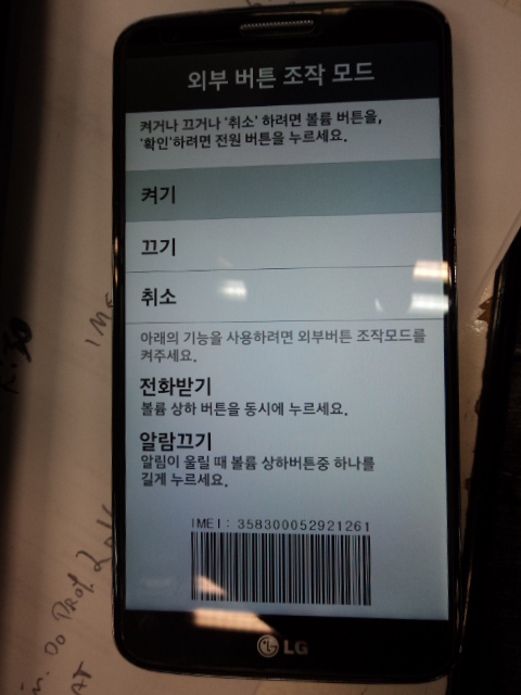

#23 Ramon Anselmo de Souza
  • 9 mensagens
  • LocalizaçãoSC- Tubarão
  • LG G2 D805
Mensagem publicada 07 March 2016 - 13:38
É tão simples como limpar o rabinho a um bébé.
Bom dia.
Estou enfrentando um outro tipo de problema com a atualização do Kitkat para Lollipop.
Já pesquisei muito na rede, segui várias instruções e nada de resolver o problema. Peço por gentileza que avalie e se achar cabível, me ajude.
Prob.: Ao atualizar, nada de mais aconteceu, tudo certo, tudo funcionando. Depois de uns dias, percebi que as contas do google estavam demorando pra sincronizarem, e depois de um tempo nem atualizavam mais. Recebo a mensagem "O google sync esta enfrentando problemas no momento. ele retornará em breve". E com isso a play store não funciona, nada relacionado às contas google.
Obs.: já restaurei config de fábrica, já fiz hard reset, já apaguei o cache da play store e desinstalei atualizações dele, e nada fez com que voltasse a funcionar. Ao remover as contas google e adiciona-las novamente, por um tempo isso faz voltar ao normal, mas em poucas horas o problema volta.
Desde já agradeço sua atenção.
Editado por Ramon Anselmo de Souza, 07 March 2016 - 13:40.
#24 almmpt
almmpt
  • 1661 mensagens
Mensagem publicada 08 March 2016 - 22:16
Faz fizeste wipe cache e wipe dalvik cache na recovery?

#25 Ramon Anselmo de Souza
  • 9 mensagens
  • LG G2 D805
Mensagem publicada 09 March 2016 - 10:38
Saudações.
Não sei do que se tratam estes procedimentos. Irei pesquisa-los e assim que possível, dou retorno do resultado.
Atualização: Olá, pesquisei um pouco sobre os processos que citaste. Encontrei tutorial que dizia para desligar o phone, e liga-lo segurando os botões power e volumes. Porém o phone iniciou em Japonês! Imagem em anexo.
Obrigado;
