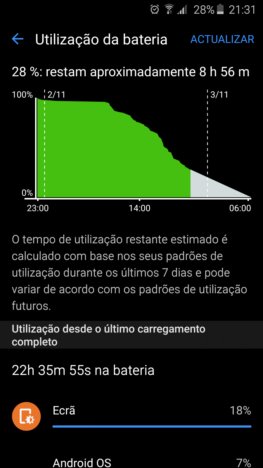

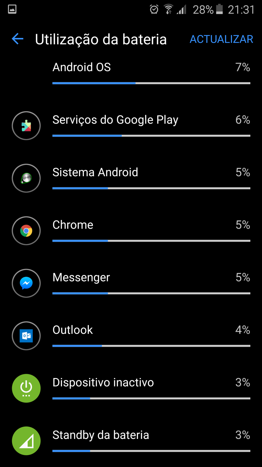

#158
Mensagem publicada 02 November 2015 - 21:47
O meu melhorou,depois de ter flashado a rom integral pelo odin.
O uso foi o normal, a autonomia tinha piorado bastante com a atualização por ota.
O que acham?
Será que a solução pode estar em fazer o mesmo para quem tem o mesmo problema?

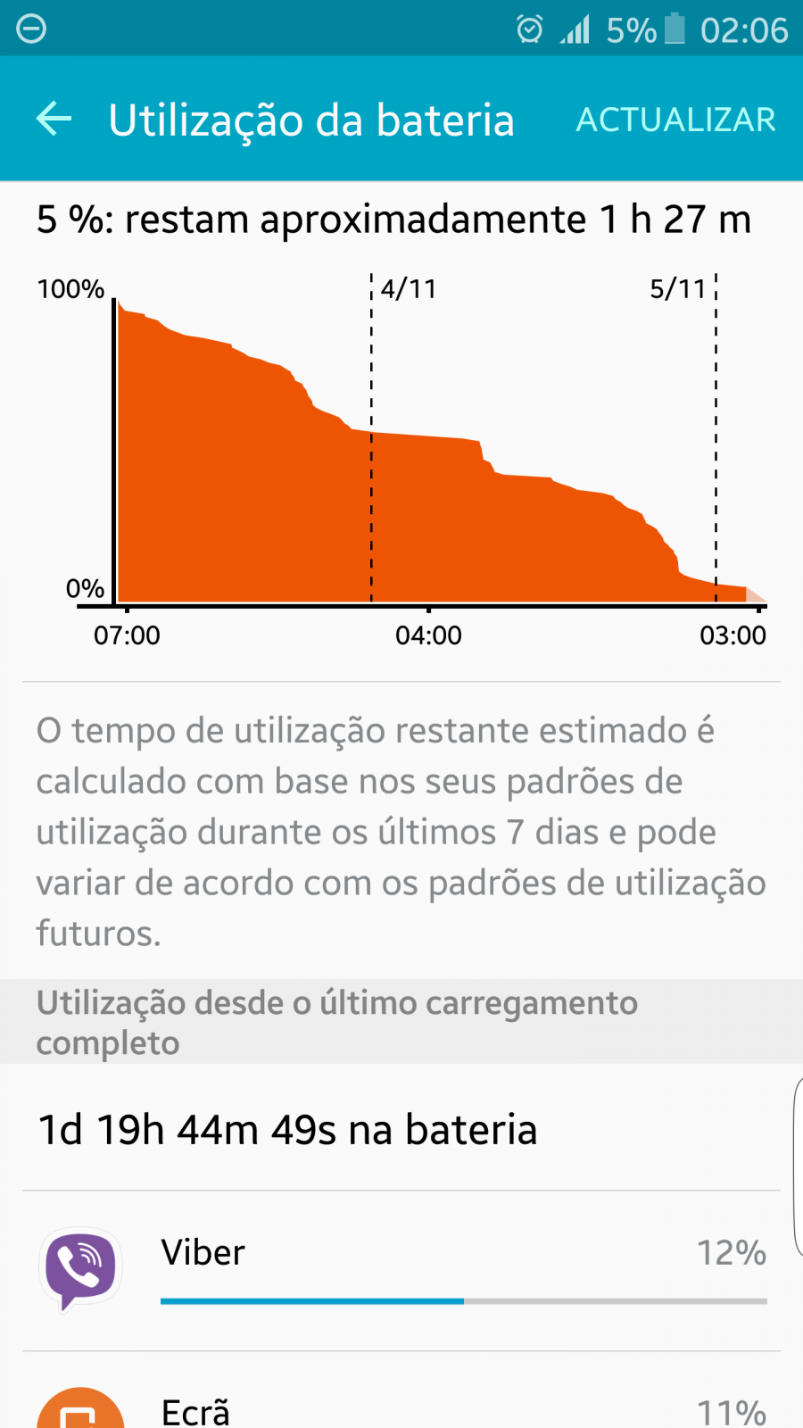

#159
Mensagem publicada 03 November 2015 - 08:35
Esta aqui o resumo, já com desligar e ligar o telemóvel, através até tinha informação de alguma app a consumir

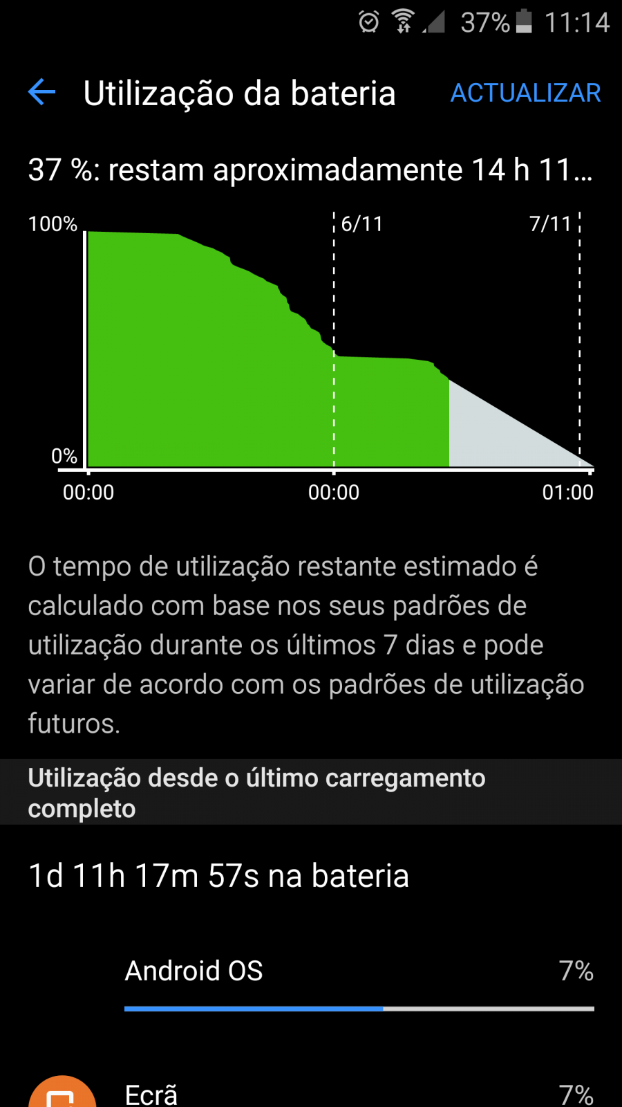

#166
Mensagem publicada 04 November 2015 - 08:13

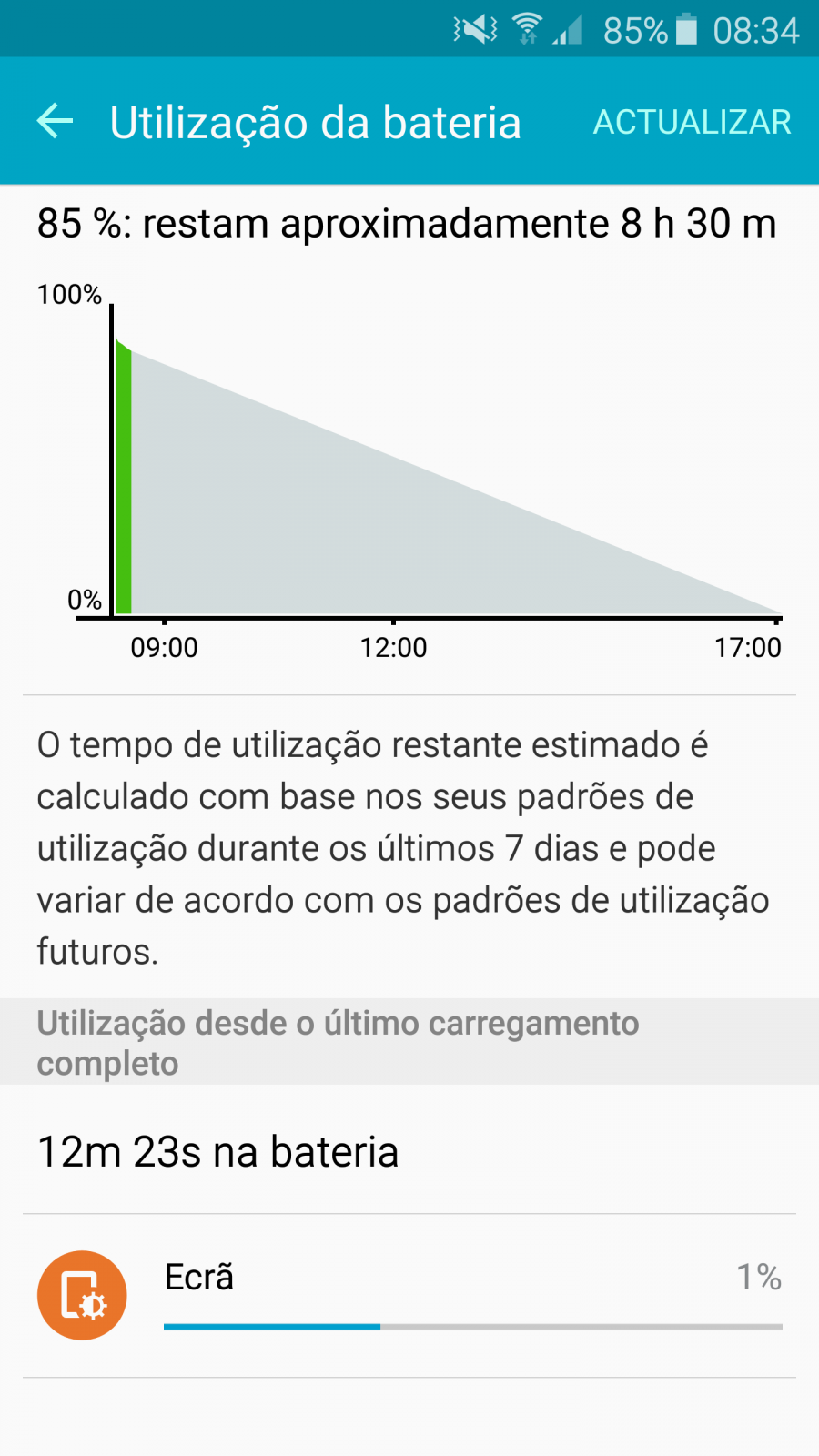

#175
Mensagem publicada 06 November 2015 - 11:25
E desde que não se faça um "downgrade".
Aqui o meu com 2 dias e ainda fazia a noite, e não me preocupei muito com "ele"
Ok…ok, bem sei que o tenho andado a deixar sossegado, mas de qualquer das formas…assim ate da gosto…
Vou dar-lhe uma carga, para matar saudades…
Abraco.
Editado por HSA, 06 November 2015 - 11:27.
