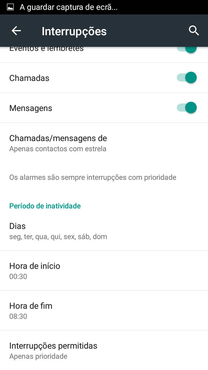

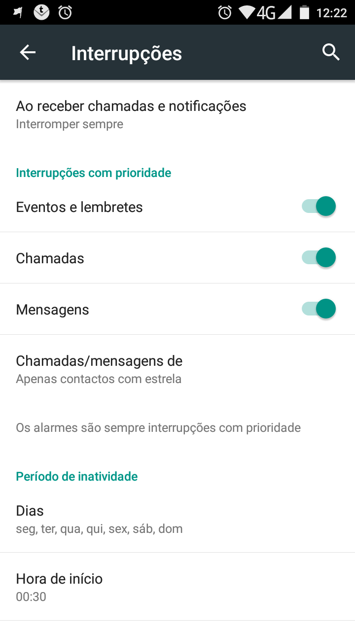

Ok. Nesse caso aconselho então uma Power Bank de 10KmAh... tal como referiu o Bazuka (Obrigado Bazuka).
Quanto ao problema dos perfis por causa do alarme, é uma nova questão do Android 5.1
Se colocarem o perfil silencioso, nada toca... nem o alarme.
Para terem descanso durante a noite mas de modo a que o alarme toque, tem que ativar um novo recurso do Lollipop em "Som e Notificações":
Chama-se Interrupções.
Entram em Interrupções e selecionam as interrupções com prioridade (colocar visto nas 3), escolhem "chamadas/mensagens de" ao vosso gosto (aconselho a escolherem apenas as com estrela), e colocam o periodo que quiserem, por exemplo todos os dias das 00:00 às 08:00
Com esta configuração, o telefone só toca para as pessoas com estrela nas chamadas e sms, tudo o resto fica em silêncio... e o alarme toca.
Espero que tenham entendido, é que o recurso é um bocado complicado de explicar e a Google vai ter que mexer nisto para facilitar o seu uso.
PMoto
Exemplo para que ninguém incomode (excepto com estrela) e o alarme toque:
Editado por PMoto, 08 October 2015 - 11:20.
  • iElysio gosta disto
