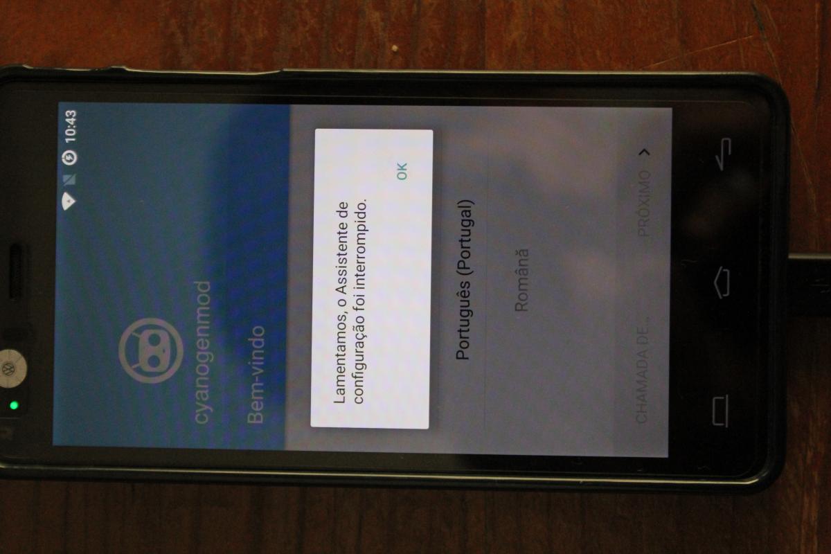

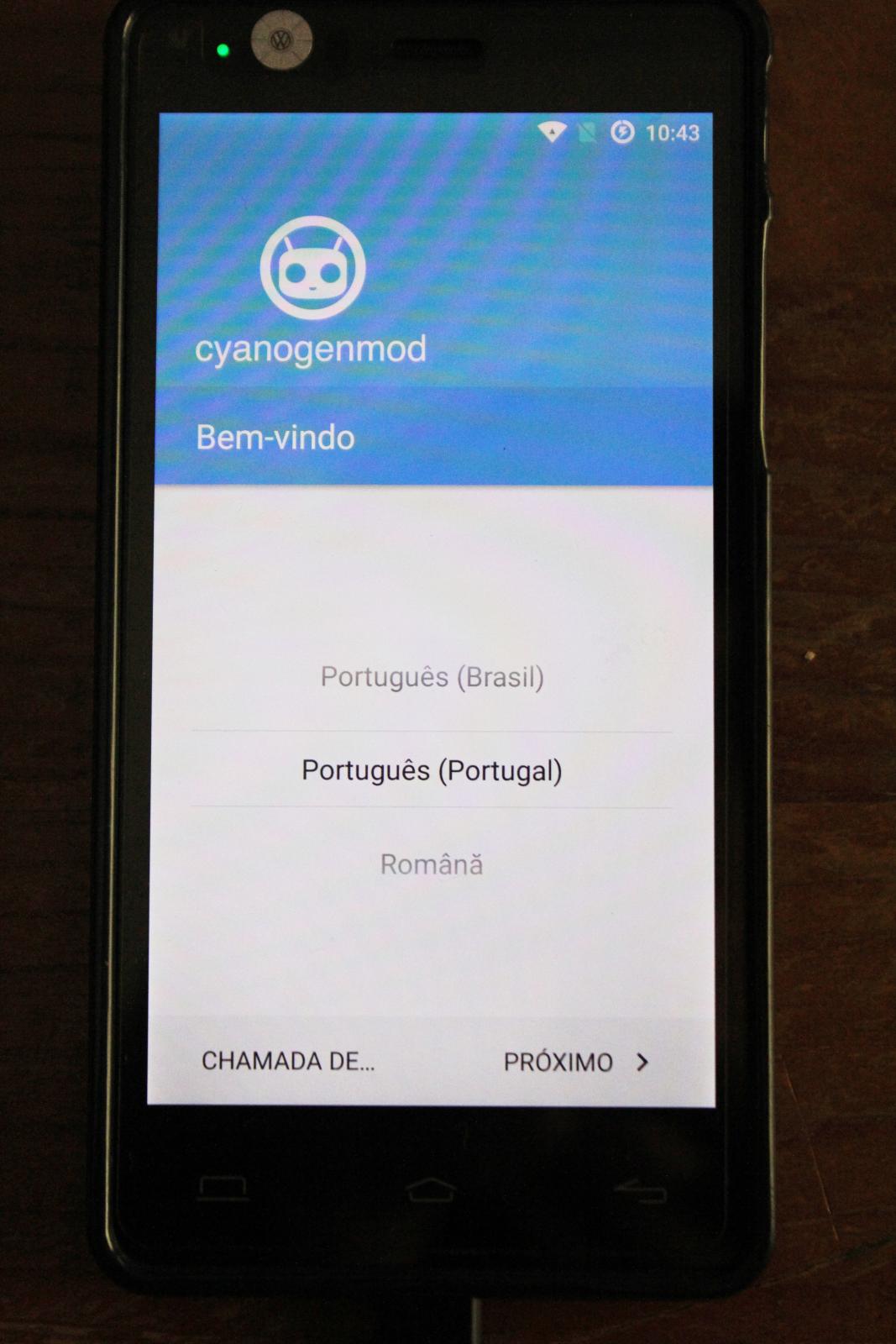

Bom Dia,
instalei tudo no meu BQ E5 FHD mas no final (no inicio da configuração), dá o seguinte erro: "Lamentamos, o Assistente de configuração foi interrompido". Ou seja, quando começo a configurar a Língua Portuguesa dá logo este erro. Como resolvo este problema? Ainda tenho hipóteses de voltar ao sistema antigo?
#441
Mensagem publicada 29 February 2016 - 10:39
Olá!
Estranho. Não é normal aparecer esse erro.
Quando fizeste a instalação do zip pela recovery, fizeste primeiro os "Wipes" como explico nos métodos de instalação?
O assistente de configuração é uma app da Google (SetupWizard.apk) e, para estar a acusar erro é porque algo das configurações anteriores da tua conta Google ainda permanece no telefone, penso eu de que. Daí estar a questionar sobre os "Wipes" (i.e., limpezas...).
Por outro lado, não sei até que ponto também não possa ser simplesmente um "atrofio" na ligação aos servidores da Google (falha na ligação à Net, talvez?)...
Bom, se eu me deparasse com esse problema, isto era o que faria para o tentar resolver:
1 - Fazia o download das Gapps (Google Apps) mais recentes para fazer flash do zip, pela Recovery, imediatamente após o flash do zip da ROM (para ter a certeza que o problema não é da ROM mas das Gapps)
Se isto não resolvesse,
2 - Voltava a instalar a ROM seguindo os passos explicados no primeiro post (como sou meio "nerd" fazia o método da instalação completamente limpa)
Se nada disto resultasse, aí sim, desistia e
3 - Recuperava o Backup (que deve ter sido efetuado antes de se instalar a ROM) para voltar ao KitKat oficial)
Cumprimentos!

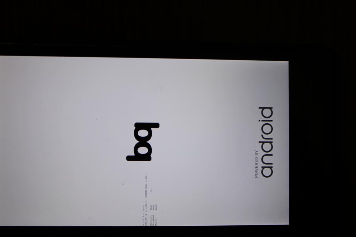

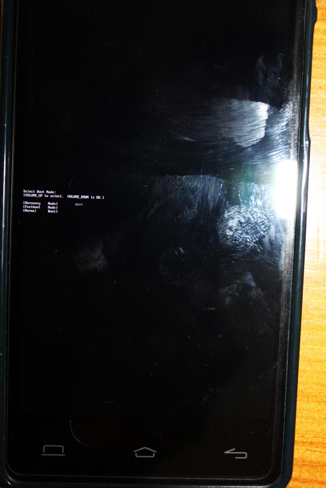

Olá,
quando fiz a instalação segui todos os vossos passos. Agora já tentei de todas as maneiras instalar outra ROM ou ir buscar o backup mas não consigo fazer nada! Mesmo através do PC!!!!...
Quando estou na "Recovery".... ele arranca "normalmente, não consigo fazer outra "instalação"!!!
Junto envio algumas fotos.
Cumprimentos
