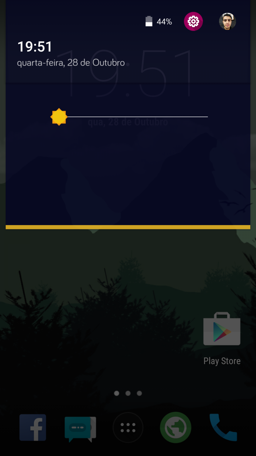

Mensagem publicada 28 October 2015 - 20:06
Desculpem a minha pergunta, até pode ser "nabice" da minha parte mas como é que tiro aquela cena da luminosidade e clico noutra coisa? Reinicio, retrocedo, zero... aparece eternamente aquilo da luminosidade...
A rom parece estar muito porreirinha de resto
Ignorem a minha pergunta
Muito bom, como o rádio tenho meu, net tenho a minha e da escola... Assim às primeiras não vejo nada que seja descrita nos bugs que me possa fazer alguma falta.
Mais uma vez estás de parabéns!!!
