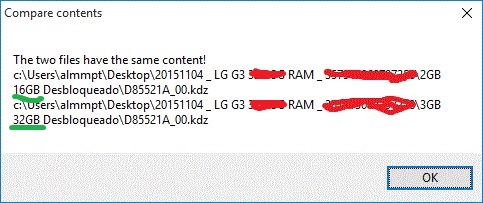

Descarreguei por imei os ficheiro kzd da versão de 16GB desbloqueados e 32GB desbloqueados, fiz um compare dos ficheiros e os ficheiros são exactamente iguais tanto para a versão de 16GB como de 32GB, com isto posso deduzir que talvez se possas flashar o mesmo kzd tanto para a versão de 16GB como de 32GB pois utilizam o mesmo ficheiro, mas como  não tenho a certeza absoluta vou colocar os dois ficheiros na minha conta do dropbox e quem quiser pode descarrega-los e escolher a versão de 16GB e 32GB.
Ver imagem em anexo
