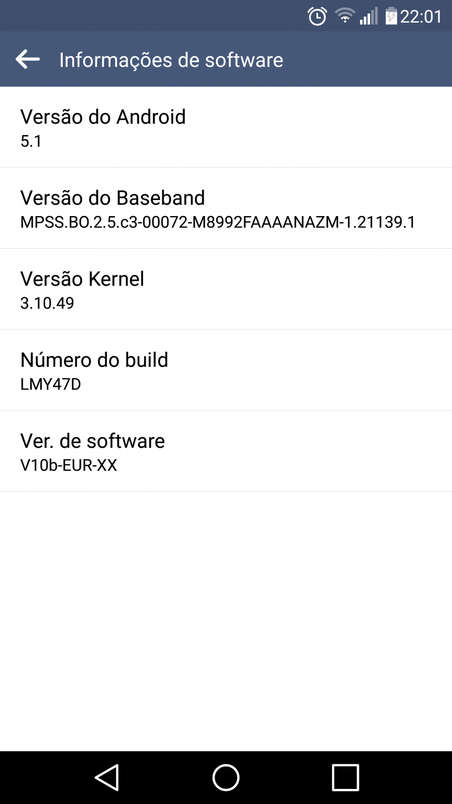

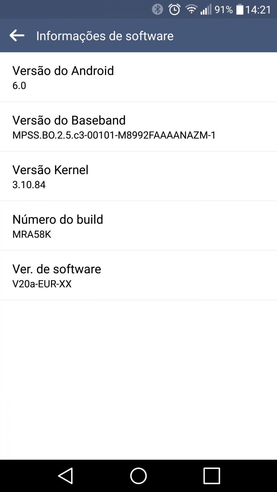

Quando liguei o meu G4 MEO tinha a versão 5.1 (ver anexo).
Depois flashei a KDZ V20A desbloqueados que está neste tópico e fiquei com a 6.0 (ver anexo)
O meu dá a seguinte infoemação
2
3598720637_____
LGH815
ATM3VK
506KPXV370562
N
N
EG
2
TM3
N
N
EG
2
TM3
