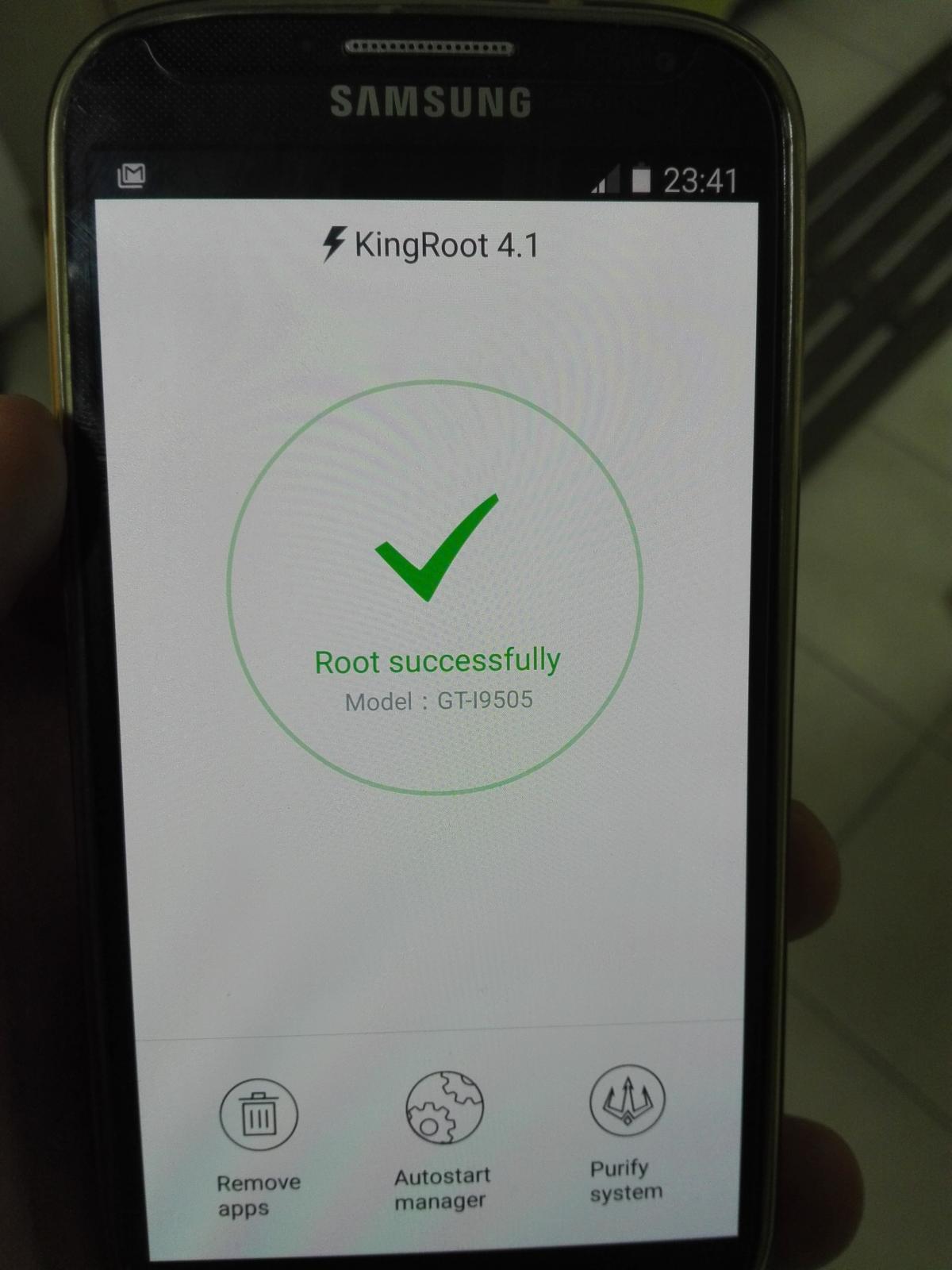

Mensagem publicada 05 December 2015 - 23:56
Já tentei com outro sim.. Já pede o código.
Agora já tenho root mas não consigo meter outra ROM.
Editado por tiagopm, 05 December 2015 - 23:59.
