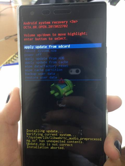

Gente, estou precisando da ajuda de vocês, na verdade custei a achar um lugar que pudessem me da um suporte talvez aqui tenha alguém que possa me ajudar.
Meu celular é o Positivo Octa e saiu agora a atualização para o Lollipop nele. Cliquei pra atualizar, ele deu esse erro. Reiniciei, restaurei as configurações originais do aparelho, tentei atualizar novamente e o erro foi o mesmo.
Alguém sabe o porque e como posso resolver?

Tens de procurar um forum onde exista essa marca.
Por vezes há alguns bugs que só quem tem um equipamento igual pode ajudar.
Pela mensagem o ficheiro de update não é o correcto ou está danificado.
Procura no suporte da marca.
No caso do meu telefone tive de instalar a versão completa, pois o update tb dava sempre erro.

Como assim versão completa? Eu entrei em contato com a Positivo e eles mandaram eu esperar o próximo lote de atualização e sinceramente? Não acho que esse seja o problema, será?

Então o melhor é esperar.
Versão completa é instalar a versão toda sem ser só a actualização

Entendi. Eu já tive root nesse aparelho, porém não está com root mais. Será que pode ser isso?

Sim pode ser.
Desde que o telefone não esteja a 100% stock pode não deixar instalar.
É normal, recebes indicação que há um update, mas não consegue actualizar.
a solução é instalar de raiz uma versão completa, seja a anterior e depois instalar o update, ou a mais recente

E essa versão completa onde posso encontrar? Quase não acho nada relacionado a essa marca.
Não faço a minima ideia.
Não conheço essa marca
