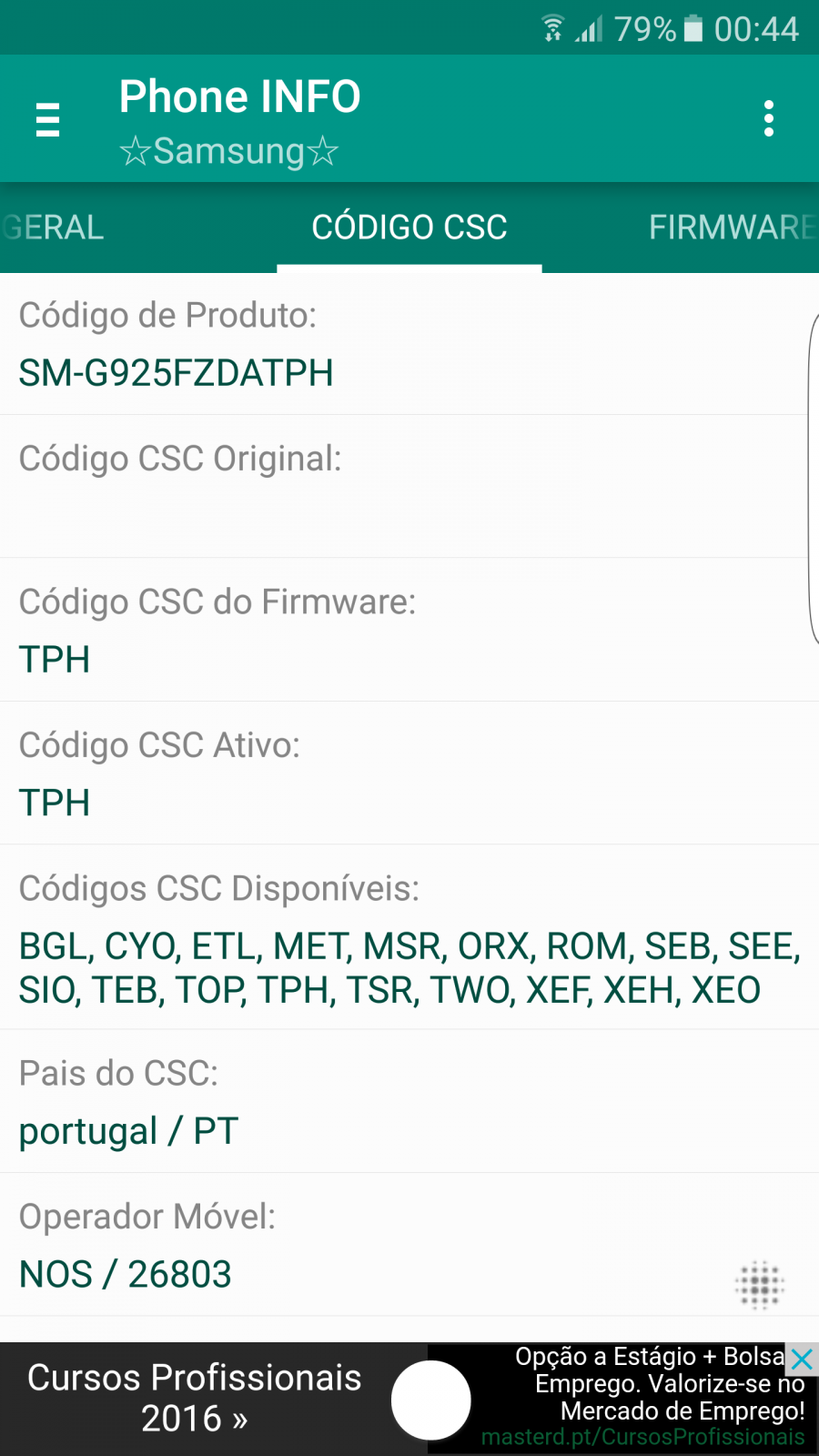

Tinha a XEF(Europa) instalada,fiz os wipes e o factory reset e mesmo assim não conseguia enviar/receber automáticamente as MMS.
Instalei a TPH para tentar resover esse problema.Não é nada de grave,por isso vou continuar a ligar os dados para as MMS.
Obrigado!

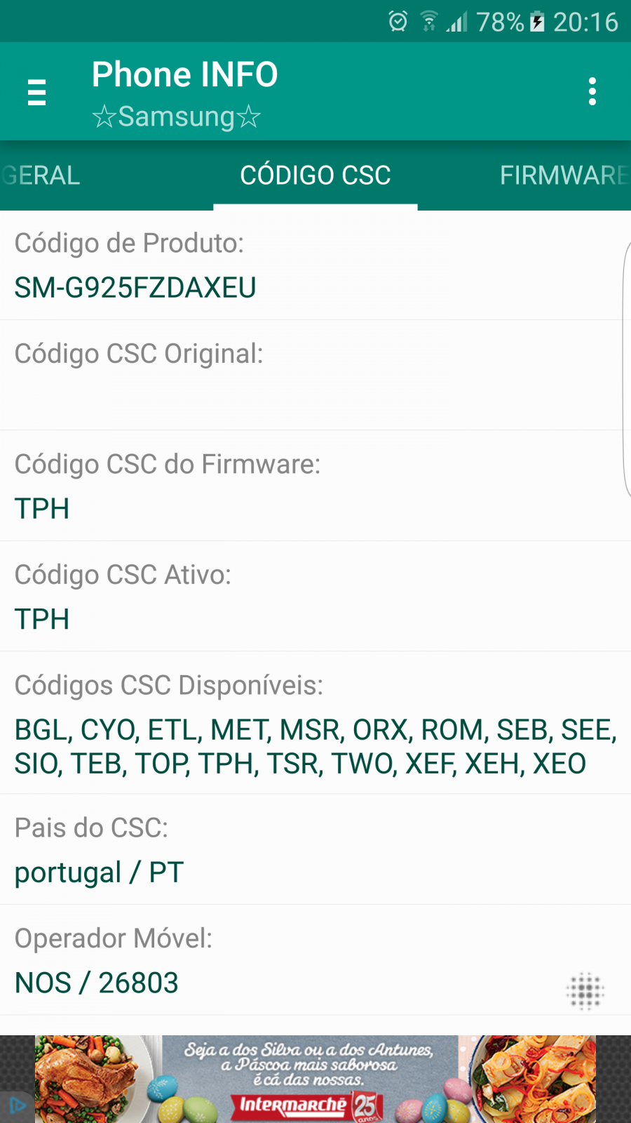

Boas!
Andei a vêr o tópico https://www.androidp...8f/#entry623502e lá decidi experimentar...
Tinha o backup realizado pelo smartswitch e avancei...
Depois da atualização do smartcwitch e atualização por Ota(atualização de segurança de março),voltou a me aparecer nova atualização pelo smartswich!
Efetuei a atualização e agora já recebo/envio MMS automaticamente.
Convêm ter um backup mais recente,para o restauro não ficar muito complicado.
