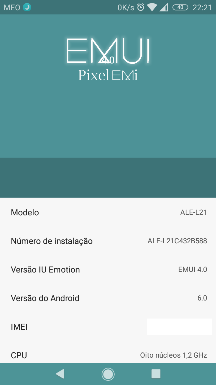

ora boas, ca estou eu para trazer um novo update para o p8, desta vez o B588, o processo de actualizar e o mesmo dos anteriores
http://update.hiclou...full/update.zip
