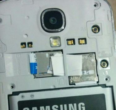

O meu s4 gt-i9505 desde à um mes para cá pede para reiniciar por não reconhecer o sim, isto tanto pode ser por uma hora um dia ou depois de reinicado nem pede o pin e mostra sinal de rede. Já fiz resert de fabrica tambem instalei rom oficial assim como roms anteriores. Alguem aqui pode me ajudar ou ele morreu ?

Poderá ser o leitor do SIM, se procurares há por aí outros casos.
O leitor em si não é caro, mas não sei se será fácil de substituir nesse telefone pois alguns são soldados na propria board.
O Nuno Ribeiro decerto te pode dar mais dicas e certezas.

Surpreendentemente já me disseram que seria um virus que vem via definições de rede, mas eu nunca acreditei... e também já ouvi algo relacionado com o bluetooth...
No S4 o leitor sim é colado e tem uma flex, mas substituir não deverás ser necessário.
Eu nos casos em que tive limpei essa flex e ficou a funcionar.
Já houve quem dissesse que ao pressionar essa flex que resolve, ou colocando um papel entre o sim card e o sdcard...
