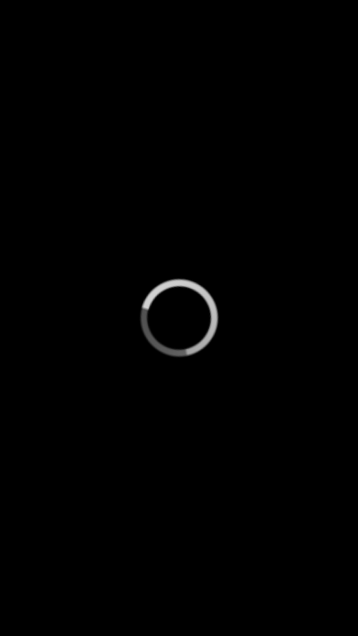

Cheguei há algumas horas a casa com o meu Vodafone 890N (Smart 4 Turbo) com a bateria descarregada. Até aí, funcionou sem problemas durante todo o dia e, mal cheguei a casa, coloquei-o a carregar.
Ao ligar o telemóvel, durante o carregamento, apareceu normalmente o ecrã inicial com os logos primeiro da Android e depois da Vodafone. Tudo normal até aí. Mas, antes de chegar ao ecrã de inserir o PIN, apareceu-me um ecrã de loading que é recorrente aparecer mas, no máximo, durante 2/3 segundos até aparecer o teclado com os números para inserir o código. Era um ecrã semelhante a este. Desta vez, o círculo girou durante horas... Literalmente, porque eu fui ingénuo ao ponto de achar que esperar que ele simplesmente terminasse o loading fosse uma solução.
Entretanto, procurei váriasoluções na internet, embora não tenha encontrado nenhuma para o meu problema específico o que, sinceramente, me preocupa. Usei os métodos que também são aconselhados para resolver o problema do telemóvel que bloqueia no logo inicial da Android, como por exemplo retirar a bateria durante alguns minutos, fazer um soft reset, limpar a cache no modo de recuperação, até (e isto talvez tenha sido exagerado) fazer um hard reset. Li também sugestões que me diziam para tentar ligá-lo sem cartão SIM ou SD, mas nada resultou.
Felizmente, dei de caras com este fórum, e por isso se algum de vocês me conseguisse ajudar eu estaria eternamente grato...

Boas. Aparentemente fizeste tudo o que é aconselhável fazer, só falta instalar de novo o firmware.
Presumo que já não esteja na garantia, certo?

Já não está, infelizmente...
