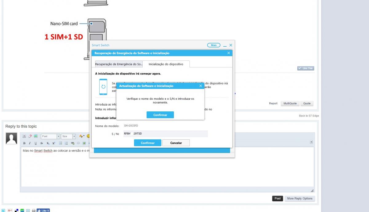

Mas no Smart Switch ao colocar a versão e o modelo dá erro como posso mostrar na imagem, logo não sei como fazer para atualizar... :s e relativamente à slot dos cartões a que eu tenho no telemovel não é a do dual sim, pois é mais pequeno, já tive a ver pelas imagens onde colocar o segundo SIM e é claramente mais pequeno...
Como posso actualizar sem ser pelo Smart Switch o software correto?

Podes actualizar por ODIN, mas estou a achar mt estranho o smart switch não enpocntrar o teu telefone correctamente.
De onde veio esse telefone ?
Só se veio de outro país e poderá não ser reconhecido, o que acho estranho na mesma.

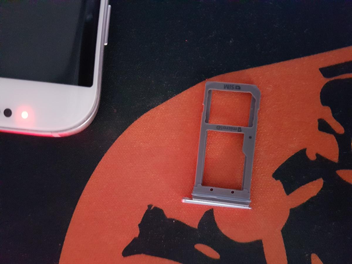

Não sei de que país veio pois comprei usado. Eu coloco o serial n e o modelo e diz sempre para verificar o nome do modelo como podes verificar na foto em cima... E como se atualiza para este modelo em questão via ODIN (Desculpa, mas sou um pouco "azelha" nestas coisas
E Porque estava a funcionar antes da atualização (apesar de estar com root e afins) e depois da atualização não funcionar?
Sim uso Nano SIM
Como podes verificar aí a segunda Slot é mais pequena (no fundo é como o do normal)

O teu slot é igual a este que já tinha mostrado:
galaxy-s7_hardware_greatmemory-sim_dual_
qual a duvida ?
Tens aqui a imagem como se usam dois cartões.
O "buraco" mais pequeno é para o primeiro SIM o maior para o segundop SIM ou csartão de memoria... ou SIM e cartão de memoria como te mostrei no video.

Esse modelo não aparece nessa lista... Epah, tou com uma sorte....  Relativamente à foto que enviei, sim é mesmo minha, como podes ver não tem espaço para o SIM2

A foto que enviaste tem lugar para 2 SIMS.
Se estivesse em casa editava a foto para confirmares.
Se o tray é igual como dizes que é diferente?

E continuo a achar que o tray dos SIMs é igual
Eventualmente pode acontecer que o tray não seja mesmo igual e não esteja preparado para ter o segundo SIM, parece que esta imagem tem uma abertura que o teu não tem, mas isso no slot grande. Mas trocando o slot podes usar 2 cartões (penso que de que).
O SIM é para se meter no slot pequeno, daí eu não entender porque dizes que SIM não cabe no slot pequeno.
Podes enviar uma foto com o SIM no sitio ?

Sim. O meu não tem essa abertura no segundo tray. Por isso é que disse que o tray que vem no telemóvel apenas da para um SIM. Provavelmente o proprietário anterior poderá ter perdido o tray original e colocou ali um de apenas um SIM.
